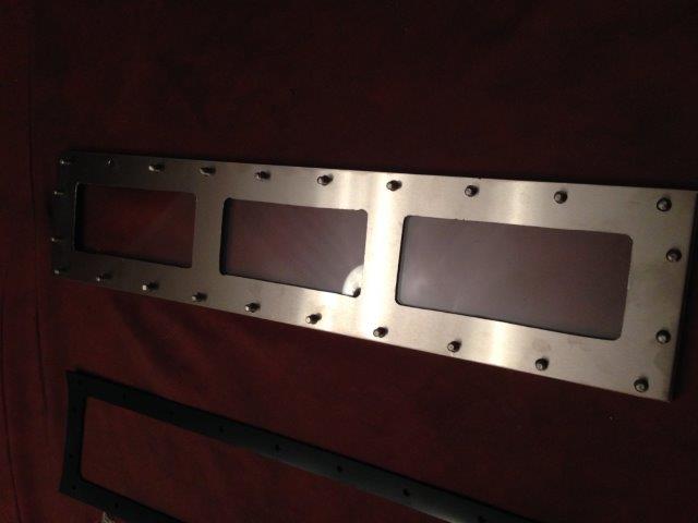

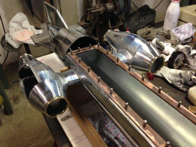

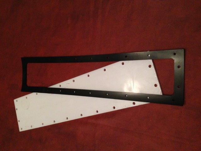

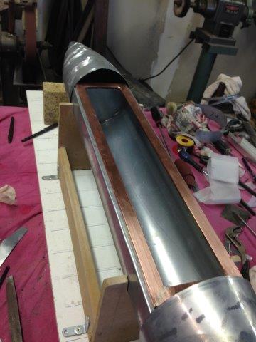

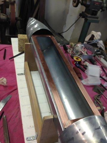

presentation de l'ensemble "à blanc"...pour voir la gueule que ça a...
on en profite pour faire le couvercle superieur .

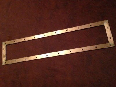

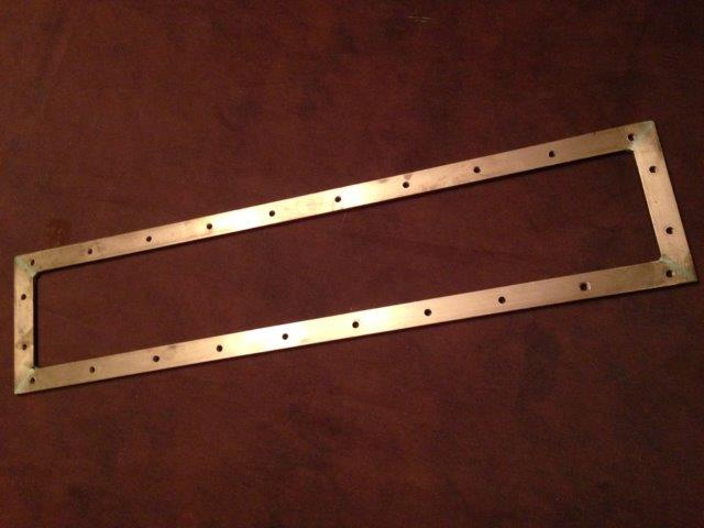

puis on prepare le cadre cuivre...perçage, taraudage, mise en place des vis, brasure...
et prepa du capot plexi , du joint, et cadre ajouré inox qui servira de rondelle pour les écrous et rigidifira l'ensemble ..
allez les amis !!! à une prochaine, pour un nouvel épisode....
ça a l'air simple jusque la :o ....mais croyez moi !!....y'a deja quelques heures de taf au compteur !! :)

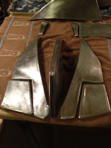

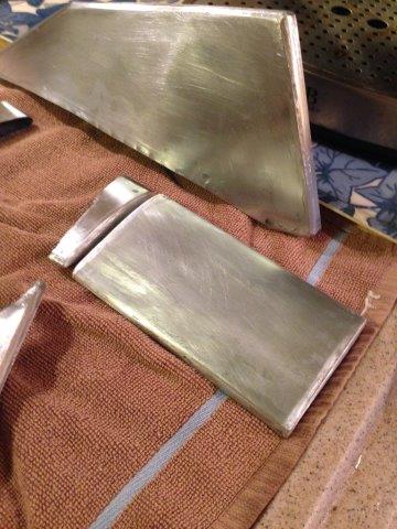

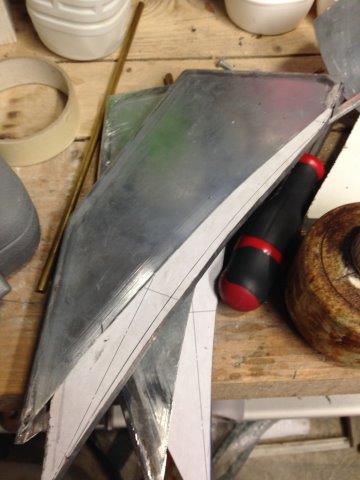

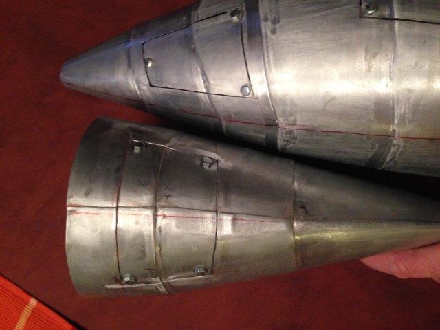

conception de tous les ailerons....et barres de plongée...vive la modélisation précédente qui m'a permis de sortir tous les plans !..
l'ajustement sur le cone arrière à été une belle galère !!...
Ici un des ailerons arrière horizontaux dans lesquel viendront s'épouser les barres arrières ( dans le décroché)
les ailerons verticaux
les ailerons arrière avec les barres arrières intégrées...
une des barres avant
et enfin conception des trappes de visite inferieures pour accès a l'avant et a l'arriere du soum..

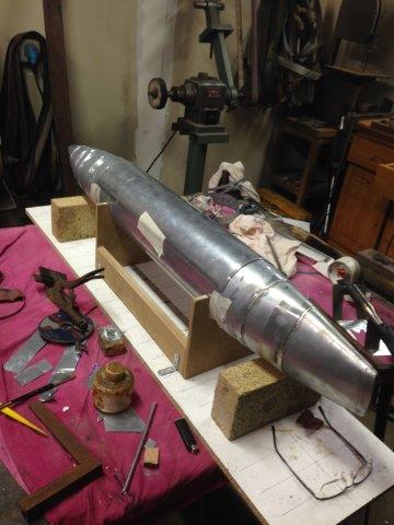

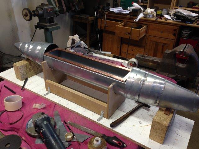

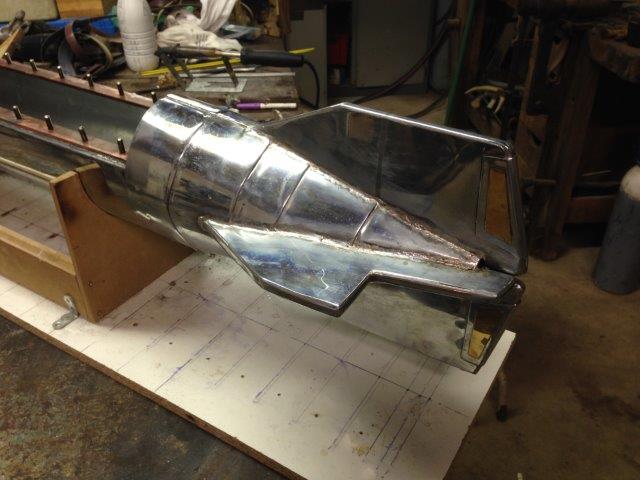

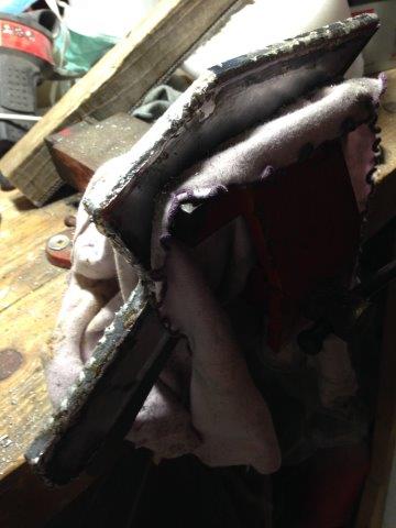

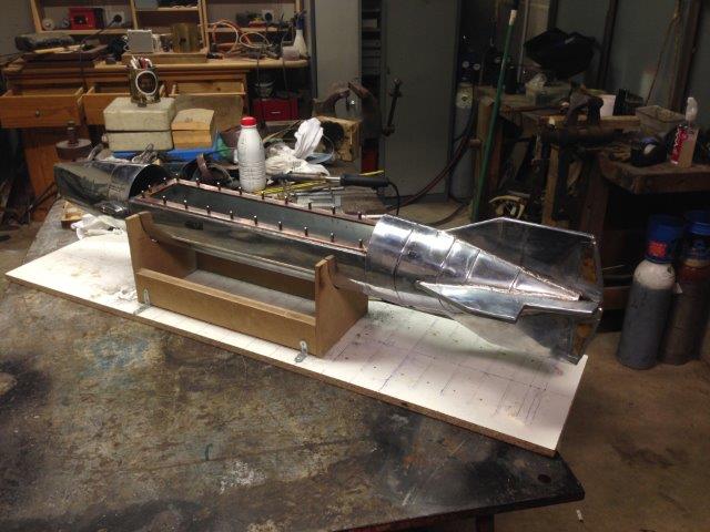

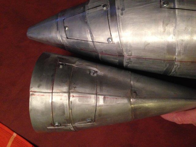

bon et ensuite ...viens une étape clé...l'assemblage de toutes ces parties.....

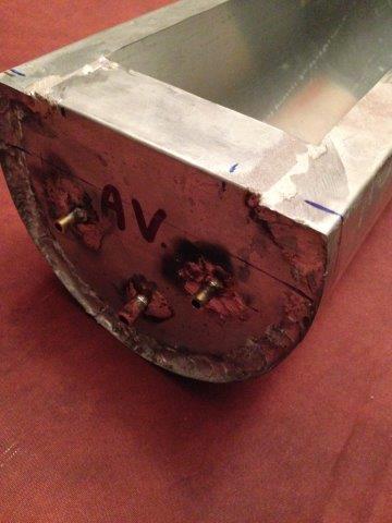

Apres avoir préalablement réalisé les traversées AVT et AR du compartiment étanche pour passage tringlerie des barres, inter de mise en route, prise d'eau ballast...etc... c'est d'ailleurs avant cette étape que j'ai rempli le compratiment central d'eau pour en connaitre le volume... 8,5 L

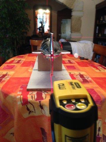

un petit coup de laser....pour pointer tout ça...
et soudage à l'etain...
souder c'est bon...mais petit à petit vient le reflexe de faire les soudure les plus belle possibles parce que derrière le ponçage...pouuuuuuhhhhh....ça esquinte !... :lol:

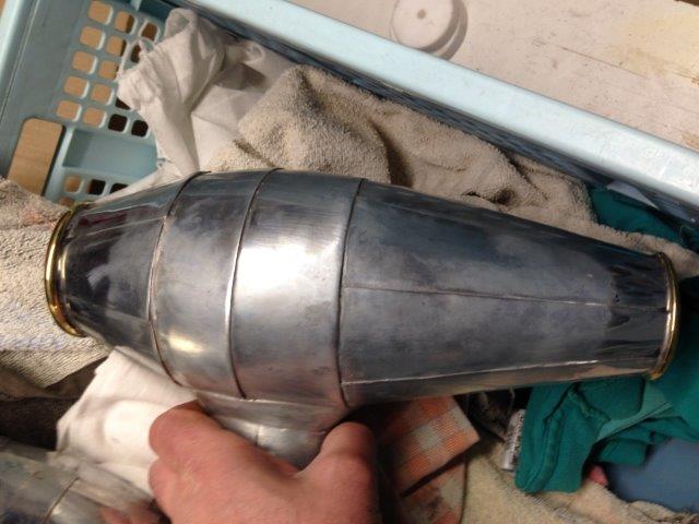

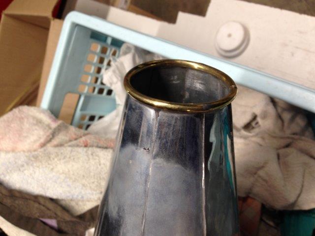

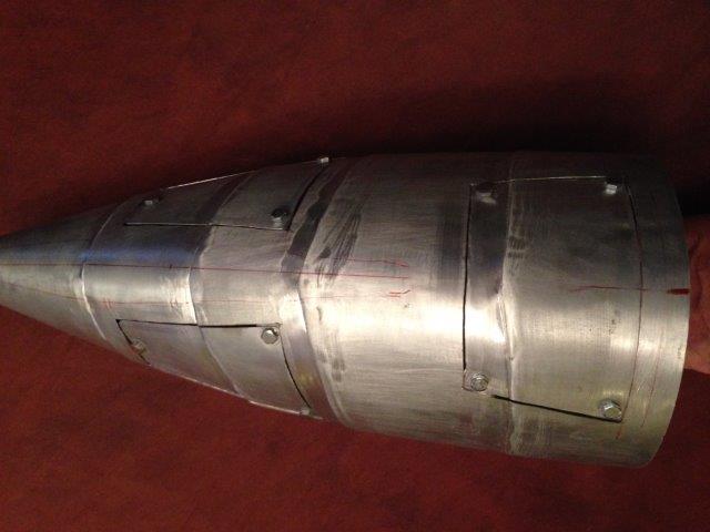

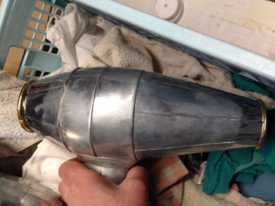

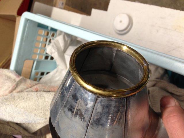

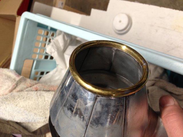

avant de souder les turbines au corps principal on les peaufine et on les rend plus jolie..(enfin...a mon gout bien sur! )
en ajoutant un jonc a l'avant coté entrée d'eau et un plus fin coté sortie....
une des turbines...avant polissage...
et ensuite...meme principe, laser, calage. ajustage...soudage..ponçage.....au corps du soum.

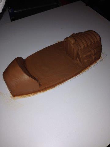

A ce stade la comme le zinc me saoulait un peu..et puis il me fallait quelques réflexions sur plusieurs points,je m'etais attaqué au cockpit...
et puis il fallait bien puisque le capot supérieur dépendait également du cockpit.
Le COCKPIT

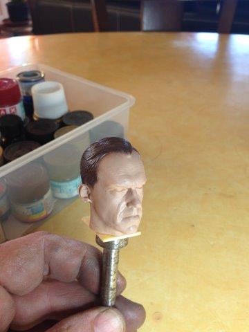

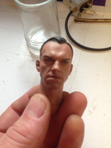

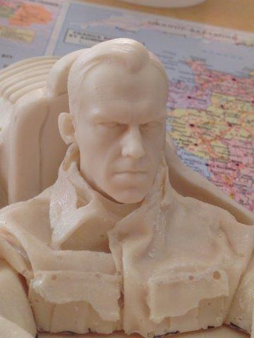

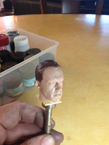

Apres avoir fait l'acquisition de la figurine officielle de "Smith" (skull)..me suis dit que ce serait lui qui piloterait le bézingogne.. :D (n'en déplaise a ceux qui diront "oui mais ds le film..gna gna gna..! :lol: )
dont voici la tete d'origine (ôtée du reste de la figurine et qui va servir de master pour sa copie)
ensuite...apres examen approfondi des images du film...un sacré nombre de fois !! :shock:

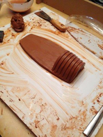

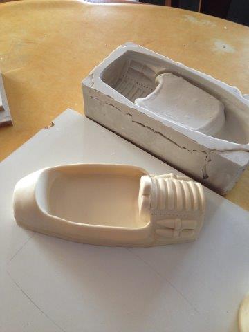

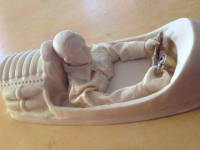

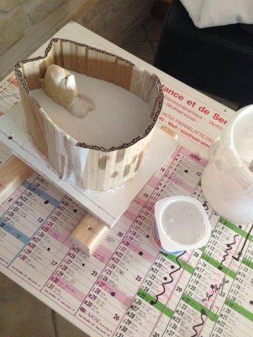

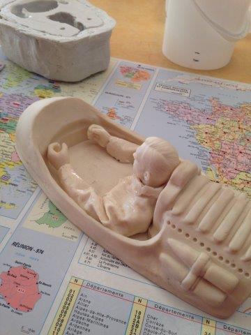

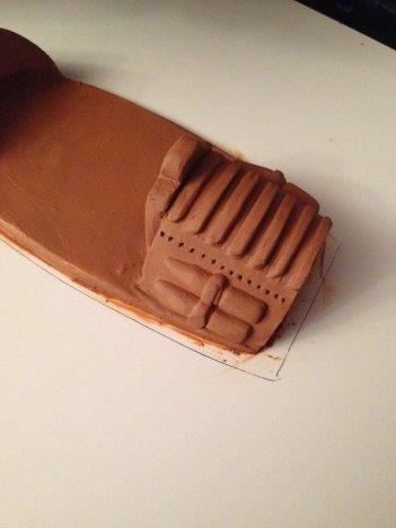

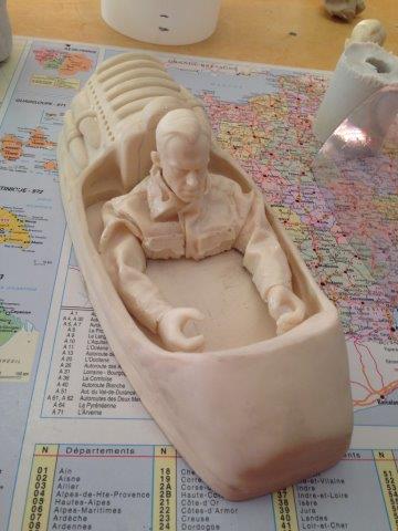

un peu de poterie argileuse..pour l'elaboration du cockpit.

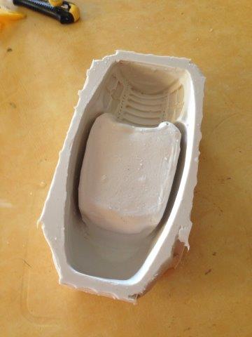

ensuite un peu de moulage...platre...RTV...
et moulage en résine PU...

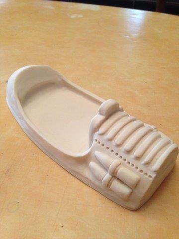

un peu de retaillage, d'affinage des formes...
Dernière modification par olgemaba le 05 août 2015 10:04, modifié 1 fois.
Re: Captain America

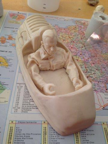

donc moulage RTV de la tête, coulage en resine PU...
inspection du grenier pour mettre la main sur un manequin articulé de mon fils que je vais pouvoir faire souffrir en le décortiquant pour le corps du pilote...(oui hors de question de pourrir ma figurine !!).
pour simuler les plis sur la tenue j'ai tout simplement résiné et laissé secher.
et ensuite ...moulage RTV, platre et coulage resine PU....

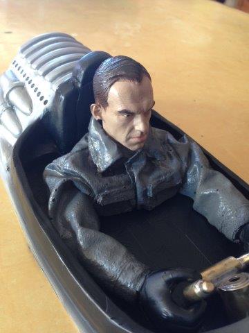

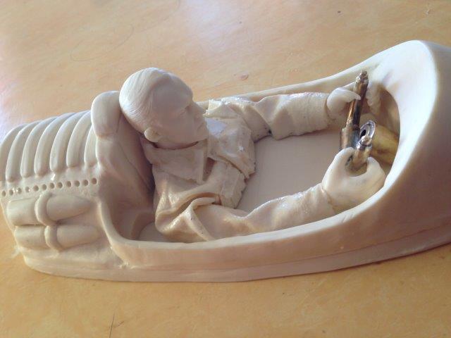

confection du manche de pilotage en laiton..manière de faire un rappel ..

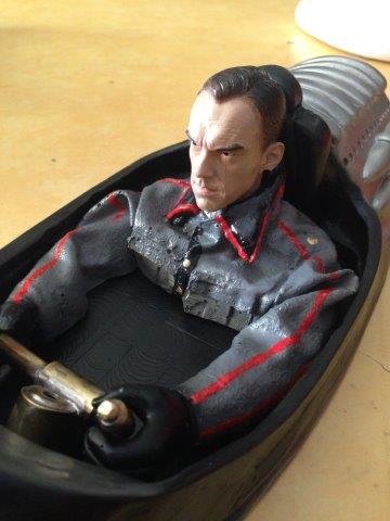

puis mise en peinture a l'aérographe ...j'en profite pour dire que cet instrument est tout simplement génial !...je ne m'en etais jamais servi...et je dois dire que je suis plutot satisfait du résultat...enfin...vous jugerez par vous même..
1er passe de fond sur le costume
puis finition comme sur la figurine officielle.
