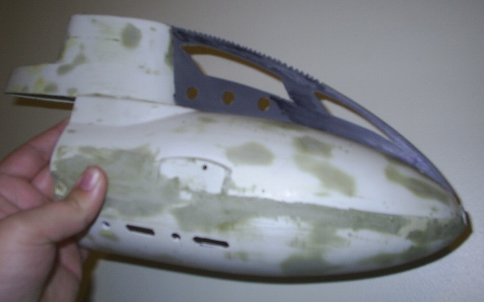

Geeks, avec ça, tu vas encore moins avoir envie de faire trempette :
Les photos sont floues (je testerai avec mon autre appareil la prochaine fois) mais finalement l'avant dispose d'un bord "tranchant" suivi par des petites dents réalisées à la lime triangulaire.
Pour la partie tranchante, un coup de dremel a suffit.
D'ailleurs, je vous fais part de ma petite astuce car je ne disposais pas d'embout de ponçage. J'ai fixé du double face sur l'embout de la dremel et par dessus j'ai fixé un bout de papier de verre.
