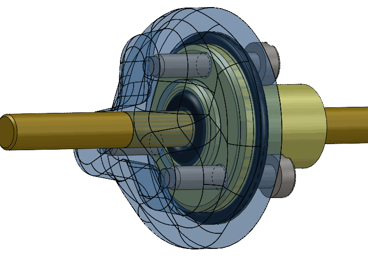

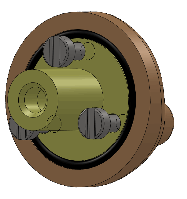

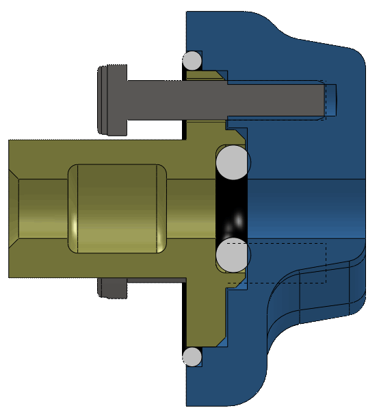

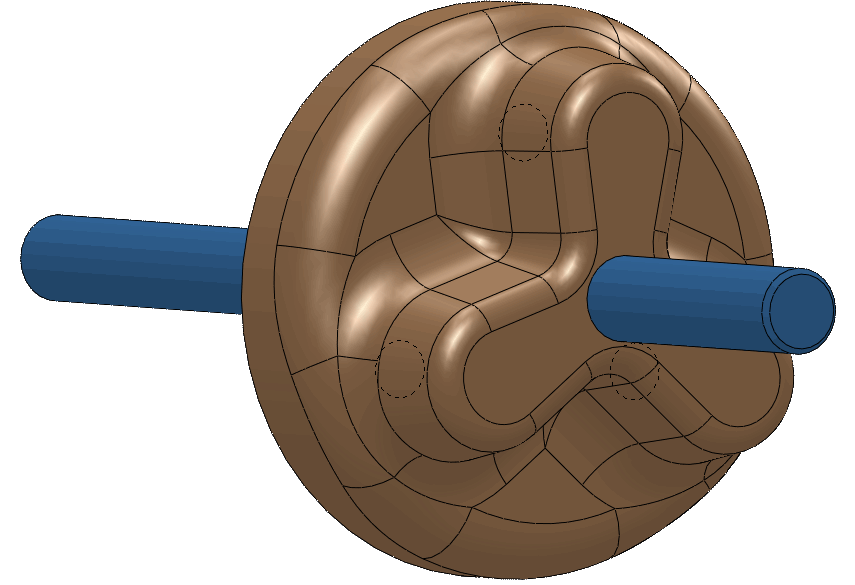

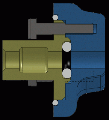

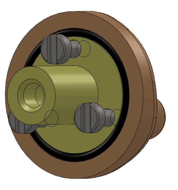

Je n'ai pas laissé tomber mon passe coque( L=18,Ø20) pour les débutants sans matériel, et j'en suis a cette version avec 2 joints(rajout étanchéité sur couple)
encore une ou deux petites modifs (Rajout d'1 gorge pour la graisse devant et mini pattes d'araignées pour faire circuler la graisse autour de l'axe de Ø3)
, et j'enverrai ce passe coque a 2 ou 3 d'entre vous et qui me diront le fond de leur pensée
si c'est de la merde, ont en parlera plus je pense
sinon si cela est concluant, je lancerai une série de 100 ou 200 exemplaires, qui seront mis en vente sur un site de vente et qui ce chargera de tout ,paypal+envoie du passe coque(2 pièces) +3 vis laiton + les 2 joints + notice explicative (en gaulois dans un premier temps), après moi je m'en occuperais plus
l'axe de Ø3 ce sera votre problème
Voila, ont en reparlera quand j'aurais 2 ou 3 protos
bonne soirée à tous

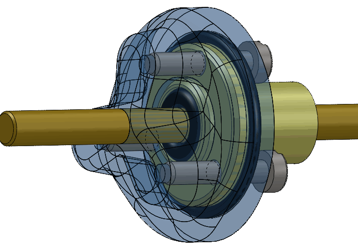

Bon voila le mien, plus modeste, moins sophistiqué, moins élégant mais tout aussi éfficace.
Si comme tous les bricoleurs vous possédez des chutes de tous vos matériaux, il ne vous coutera quasiment rien, vous adaptez le diamètre de l'axe à vos besoins.

Merci pour c'est deux idées, le ressort est il plutôt souple ou rigide ?
Messages : 7017
Re: Les Passes coques
Disons entre les deux, il doit écraser légèrement le joint torique qui lui-même doit enrober l'axe et réaliser l'étanchéité. ;)
