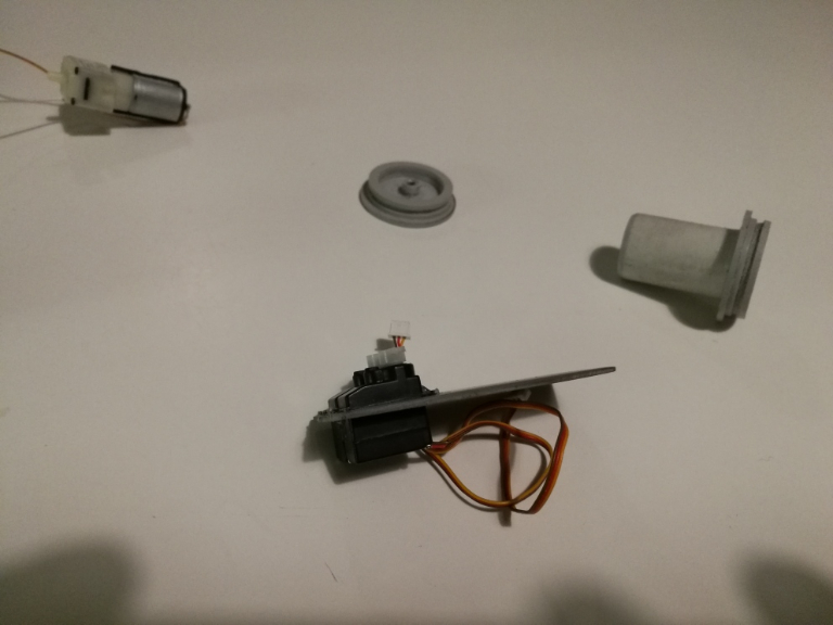

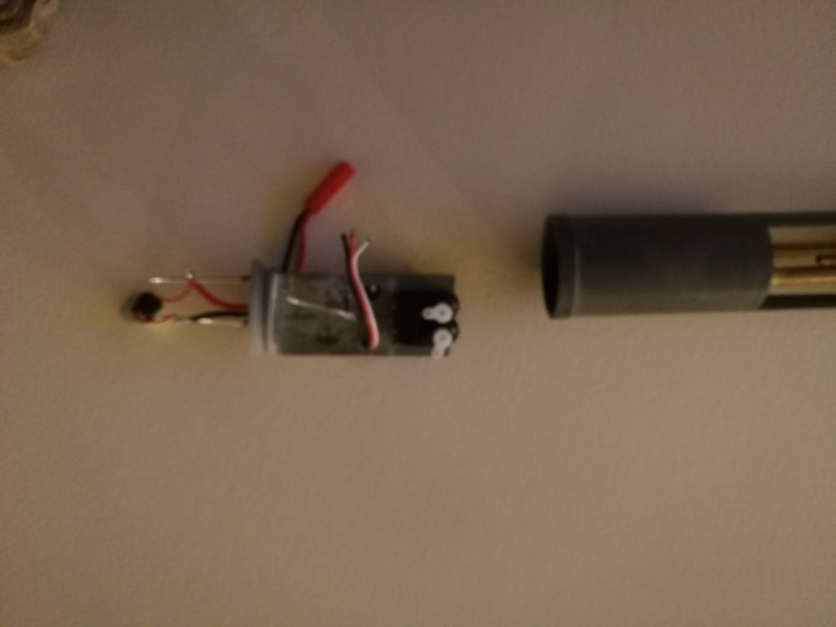

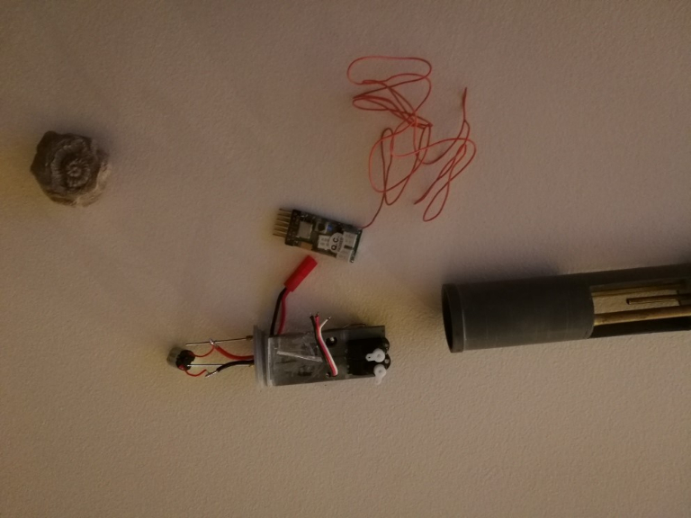

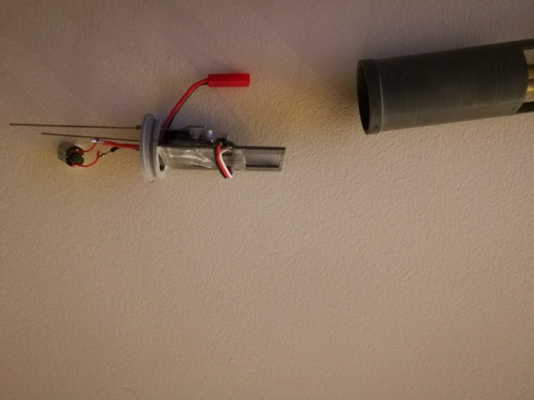

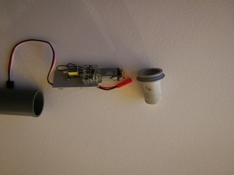

pour ma part le mien est en stand bye , mais voici les premières photos.
je suis parti sur un ballast inversé , ie en surface le ballast est gonflé et pour plonger l'air repasse dans la partie étanche .
donc une petite pompe à air et un solenoïde .
voici quelques photos ...merci pablo pour ton aide !
A+ Phil

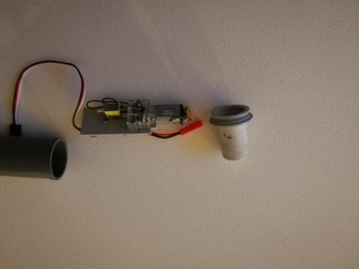

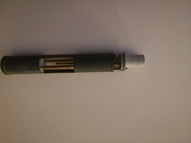

Messages : 1317
Re: SEEHUND XXVII B
une petite dernière

Hello Philippe ;) intéressent ton histoire de ballast inversé ! tu peux nous en dire plus :frust:

Bonjour André ,
l'idée n'est pas de moi pour le ballast , mais de Marc du Luco
c'est simple , tu as un baxter gonflé , avec une vanne solénoïde fermée , donc tu flottes ( le baxter est en eau ) , tu ouvres la vanne qui libère l'air dans la partie étanche , donc le baxter se dégonfle et tu coules ....simple avec une petite pompe à air .( ensemble peut provenir d'un tensiometre ).
je n'ai pas encore essayé , par contre il parait qu'il faut être vigilant pour chasser toute fuite ! affaire à suivre.

j'ai pas tout compris, pourquoi l'air repart dans la partie étanche? elle était en dépression auparavant?? :roll: :frust:

je n'ai pas encore testé cette voie ...mais il me semble que tu n'es pas en dépression : pour moi le protocole est le suivant :
tu gonfles le baxter , tu fermes le compartiment étanche ( plus d'air accessible donc ) au niveau pratique le soum est en surface , tu vides le baxter , donc le compartiment étanche est en surpression...mais tu plonges
il faut que je me rapproche de Marc ( du bassin du luxembourg ) pour lui demander la manip exacte.
au pire j'aurai tendance à faire moitie gonflé , ce qui nous évitera une trop grande surpression
je pense que ça fonctionne bien avec un baxter , plutôt élastique , dans le cas présent je pense utiliser un preso...

"j'ai pas tout compris, pourquoi l'air repart dans la partie étanche? elle était en dépression auparavant??"
Je m'étais intéressé aussi à cette méthode il y a quelque temps, à l'époque de la construction de mon Hunley (2009/2010), j'avais vu ça sur un forum US, je ne me souviens plus lequel...
En fait le compartiment étanche est à la pression atmosphérique...
Le ballast à air est "surgonflé",quand on veut plonger, on ouvre l'électrovanne l'air s'échappe dans le compartiment étanche, la pression de l'eau sur le ballast à air aide à la "vidange" qui reste forcément incomplète...
Quand on veut remonter, on ouvre l'électrovanne (ou tout autre système de blocage, presse durite par exemple) et on met en route la pompe à air qui gonfle le ballast...
A mon avis le système est viable, mais il fonctionnerait mieux si on disposait d'une pompe à air réversible servant aussi bien à vider complètement le ballast à air, qu'à le gonfler...
Vu la complexité du système, j'avais préféré à l'époque la solution "classique" du ballast à eau, baxter empli et vidé par une pompe à engrenage réversible.
Je ne dis pas que je ne me laisserais pas tenter par cette solution pour un modèle futur...
Philippe, reprends moi si j'ai dit une konn.... bêtise :D

ouaip, c'est pas clair cette histoire, lorsque ton baxter est vide ,le sous marin va plonger,ok, mais une fois au fond, c'est la surpression qui va re gonfler le baxter?? alors qu'il est entouré d'eau ?
Perso j'avais fait un test avec un petit ballon de baudruche de la taille d'une balle de tennis. en surface pas de soucis, mais immergé à 1.5mm le ballon se dégonfle sous la pression exercée.!!, j'ai peur qu'une légère surpression ne suffise pas à "combattre" la pression et que le soum. reste au fond, à tester :lol:
