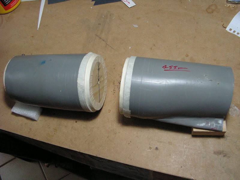

Ensuite, j'ai formé les deux tronçons conique sur des gabarits en bois. Le scotch visible sur la photo sert à maintenir le tube en place sur la partie cylindrique. Le cône avant s'est formé sans difficultés, le diamètre final étant de 84mm. Ce n'a pas été le cas pour le cône arrière qui est un peut plus petit et qui m'a obligé à former le pli visible à droite ! :?
Ensuite, dressage de la face coté conique qui doit être propre et perpendiculaire à l'axe du sous-marin car elle recevra le bouchon d'extrémité.
Voici les deux cônes retirés de leur gabarits.
