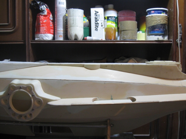

Reprise de la construction après quelques mois de break.
ci-dessous une photo de là où j'en étais avant la reprise
J'ai réalisé depuis le gros oeuvre des quilles dessous et du pont. (vue d'ensemble)
Sur la dernière photo on peu voir le logement du canot en cour de réalisation........c'est une forme qui pour moi fut difficile à réaliser
L'épaisseur moyenne de l'ensemble du pont est de 1.5 mm j'aurai bien voulu plus fin mais je dois dire que pour moi c'est assez difficile d'obtenir une épaisseur de 1mm tout en étant assez rigide au
regard de la taille de l'ensemble .
La finalisation du WTC est remise à plus tard
plusieurs raisons à cela.....en voici une: Je voulais 1 seul WTC mais composé de 3 modules distincts 1alimentation réception 2.ballast 3. propulsion et servos gouvernes.........mais connecter tous ça dans un WTC c'est ou galère ou le bordel.
donc je vais revoir ma copie et probablement solidariser tout ça; donc les trois modules fixés les uns aux autres.......bien que cela ne me plaise pas!
