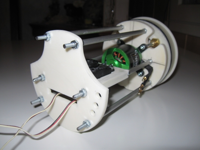

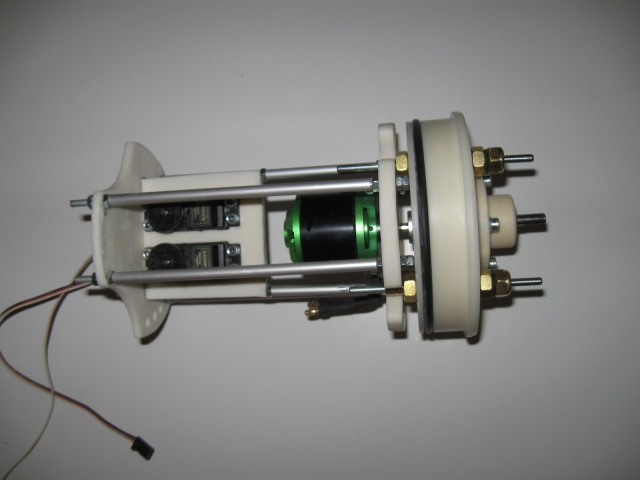

J'ai encore deux tiges filetés à mettre, faire le passage des fils et tringlerie. Les passes coque ne me satisfont qu'a moitier, le réglage pour obtenir l'étanchéité est "chia..t" je pense modifier quelque peu pour le faire à la façon de Pierre (passage en laiton un filet de graisse silicone et diurite.

T'a raison, Atlante, il ne faut pas lésiner sur les passes coques.
Sinon, tu t'amuses bien avec la PU.
Je commence aussi à en devenir un adepte (malgré son prix).
