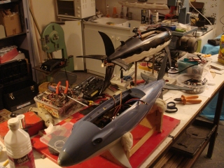

Bonsoir à tous ;) on passe aux choses sérieuses :) mise en place du matos définitif dans le soum :ugeek:
SI vous avez bien suivis la construction :siffle: vous avez pu remarquer une petite plate forme à l'avant , équipée de 2 rails ... au départ il était prévu de lui glisser une pompe GRAUPNER 6V grande puissance ! mais suite à des problèmes de fuite d'eau j'ai modifié celle ci par une pompe à engrenage auto aspirante de la même marque mais plus fiable :Up:

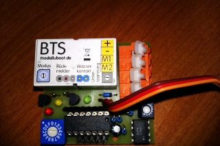

Module de commande pour piloter un moteur de ballast ou une pompe sur un sous-marin.
Ce module comporte un fail-safe intégré pour une vidange du ballast automatique en cas de perte du signal radio.
Le délai de déclenchement de la vidange par le fail-safe est réglable de 1 à 30s
Le module intègre une connexion pour une sonde de présence d'eau, qui peut être configuré soit pour enpêcher la plongée soit faire la vidange en cas de détection d'eau.

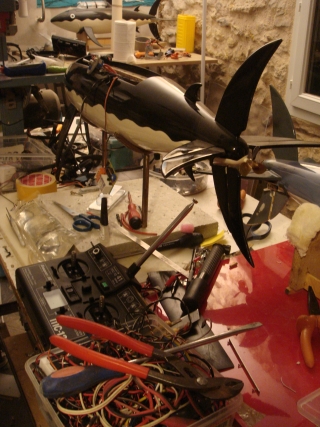

allez hop du ménage pour faire la place au BB
A+ pour la suite du montage ballast :frust:
