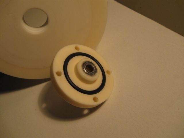

Bonsoir :)

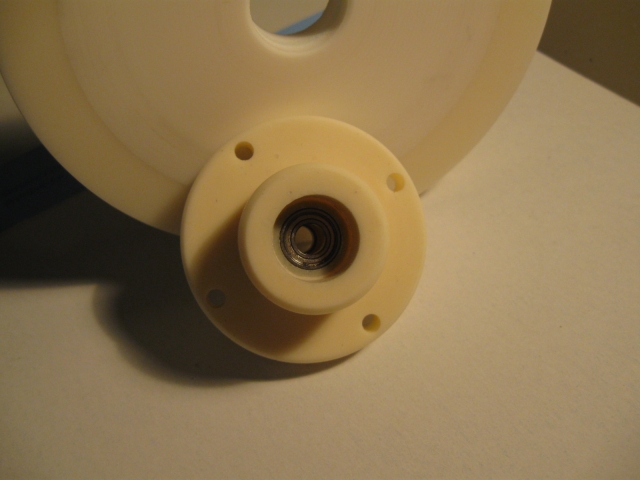

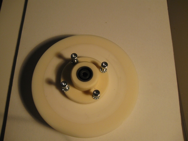

quelques photos du travail réalisé cette après midi.
Arnaud.
Nemo
Re: Nautilus Disney 1954 V2 scratch
Bonjour, Image
Joli travail, c'est un roulement que l'on aperçois ? pour l'arbre d'hélice ?

Bonsoir Teba
oui ; la pièce a été réalisé au tour! il y a deux roulements et un joint spi
Arnaud.

Beau boulot :Up:
Slt Atlante,
Tout ça avec un tour et de la résine polyuréthane ? :Up:

Bien joué :Up: belle pièce.

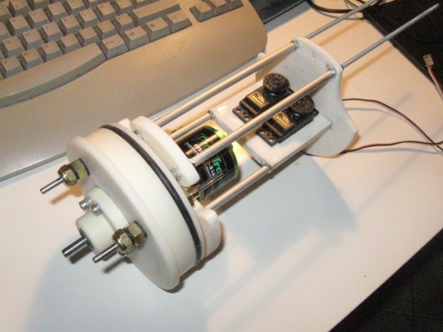

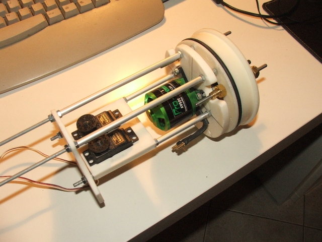

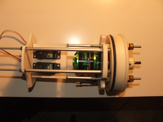

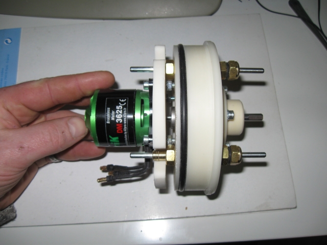

Essai et montage à blanc de la partie propultion et servos....
voilà
suite bientôt
