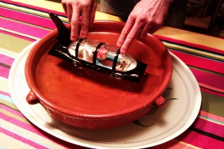

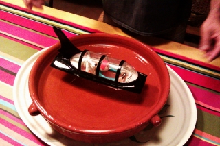

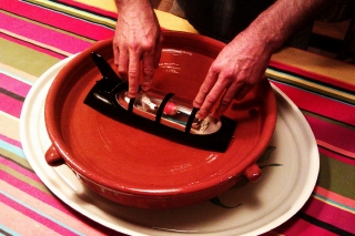

et ainsi calculer le poids du volume déplacé du cockpit
Petit rappel
l'eau déborde biensur et c'est le but

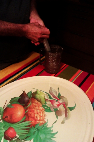

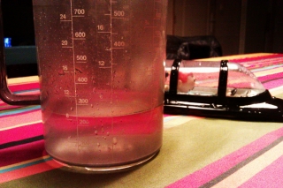

je n'ai plus qu"à récupérer l'eau dans le plateau et le mettre dans le verre doseur
le chouilla en plus c'est mes gros doigts
et voila c'est magique
Allez au boulot Professeur
200 ml et la totalité du cockpit . N'oublions pas que seul la bulle sort de l'eau ... je vais donc réduire le volume d'eau embarqué et gagner un peu de place

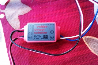

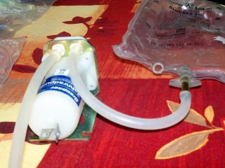

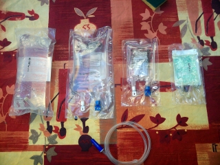

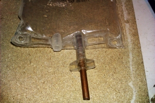

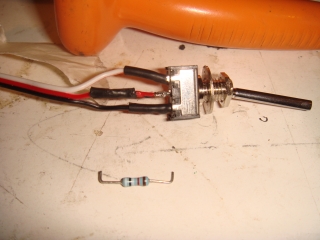

Pour la suite un petit essais sur la table avec les moyens du bord ... voir , remplir le cahier des charges et commander le matos définitif
Pour mes essais voila ce que j'ai trouvé ...
La pompe

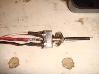

contacteur de pompe
le baxterSans oublier l'inter 3 positions pour la radio
ça marche ... mais bon y a pas de quoi casser 3 pattes à un canard

Salut
Pour une forme non géométrique ou compliquée,c'est en effet une bonne technique pour déterminer le volume émergé et donc le poids nécessaire à la plongée.
Bonne initiative que de la rappeller

Bonjour André la manip concernant le calcul du volume de ton cockpit ,c'est la meilleure, cependant pour avoir fait la même sur le 1/144 ème ,j'ai eu des écarts de mesure assez important ,en utilisant un contenant de large surface (genre ton assiette), car la capillarité de l'eau reste un problème dans ce type de mesure.
Si tu veux t'en convaincre , fais l'essai suivant, tu remplis une bassine ,que tu as pris soin de poser à l'intérieur d'un contenant plus grand, ensuite tu immerge un corps de forme simple , dont tu connais par avance le volume, ou même mieux (c'est ce que j'ai fait),a être dans la cuisine
, tu empruntes à madame le verre doseur gradué que tu remplis à une valeur précise. Ensuite tu verses le contenu du verre, et après débordement tu récupères avec une seringue ce qui a débordé dans le contenant sous la bassine.
Personnellement pour avoir fait l'essai plusieurs fois je n'ai pas réussi a récupérer la valeur du verre gradué.(toujours un peu moins)
En fait le plus délicat en amont outre le point délicat de récupérer toute l'ean sous la bassine est de remplir la bassine vraiment à la limite du débordement, car si ce n'est pas le cas les premiers ml sortant du verre ne vont pas forcement faire déborder immédiatement la bassine.
La solution que j'ai retenu a été de limiter au maximum la périmétrie de "la bassine", c'est pourquoi j'ai construit dans un tube PVC un contenant ou la capillarité a le moins de chance d'exercer son œuvre.
En refaisant les mesures avec cette méthode j'ai obtenu des résultat plus proche de la réalité.

Ouaip tip top la méthode
mais ce n'ai utilisable que pour des soum de petite taille
Je te dis pas l'inondation avec un grand soum et une baignoire
à moi de prévoir un trops plein et de receuille l''eau qui déborde
puis de faire une pesé (faire une pesée du récipient avant )
