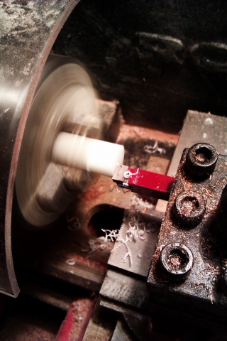

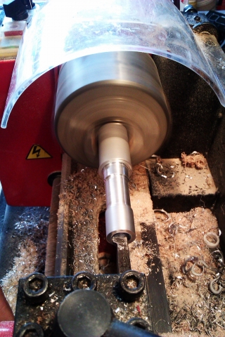

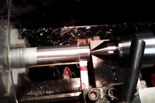

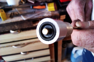

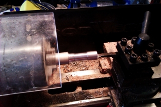

Quelques images du passe coque ... sur le tour de mon pot Roland

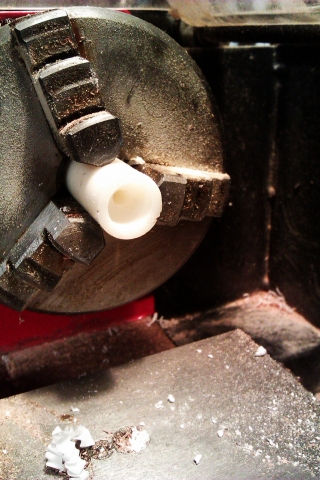

Les premiers passes coques ont était fait dans un tube de résine plein .. mais après usinage l’emplacement du joint à lèvre nous parait trop fragile ! un petit tour chez le ferrailleur et hop de retour avec notre rondin d'alu

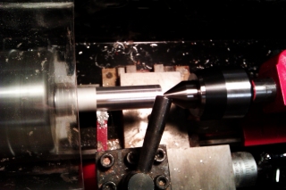

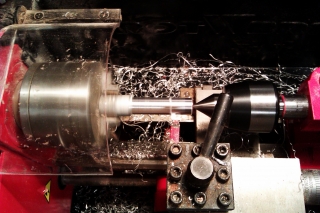

voici la suite ...

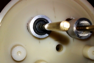

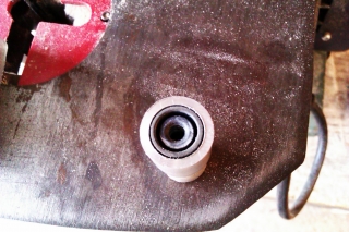

Avec le joint à lèvre
Et voila le résultat
voici la suite ...
