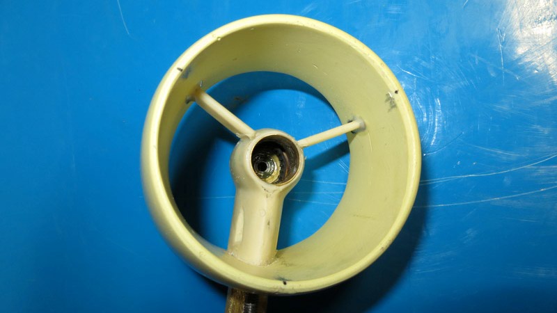

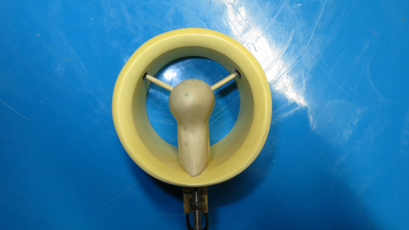

voila les dernières photos de montage du premier propulseur, j'ai mis en place les traverses de maintien du pylone, il me reste a poncer un peu les collages une fois sec, mais celui la et complêtement fini
je continu les trois autres, en même temps je calcule le support moteur interne pour qu'il soit réglable en tension pour la courroie, les photos dans quelques jours
voila c'est tout pour ce soir

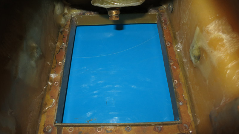

Mais la surface bleu est légèrement rayée, c'est inadmissible !

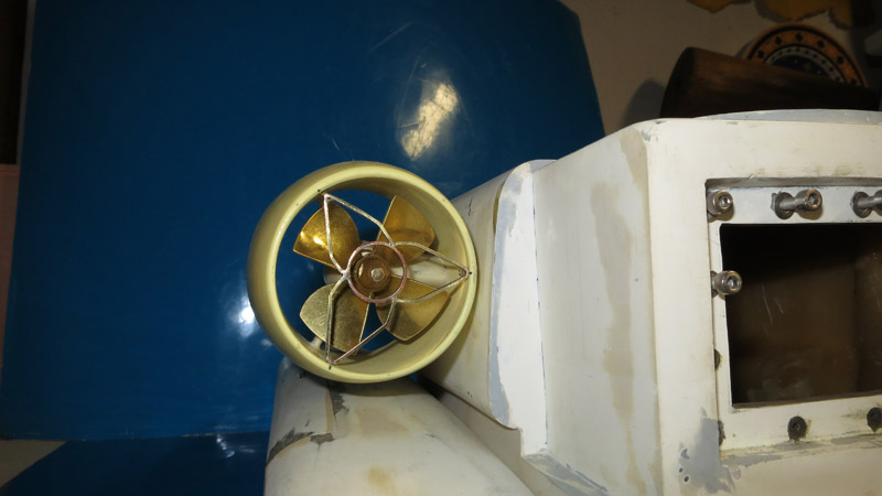

ce soir j'ai monté sur la coque le propulseur terminé, histoire de voir un peu la gueule que cela donne :bave: :bave: !!! et surtout de voir a l'interieur la place du moteur et son support réglable :o ca sera pas trop mal mais il va falloir combiner pour tout rentrer et que ce soit démontable :frust: :frust:
je sais que vous êtes des dévoreurs de photos,, :lol: :lol: en voila quelques unes de plus

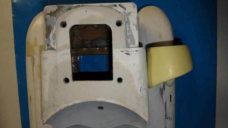

la trappe de dessous

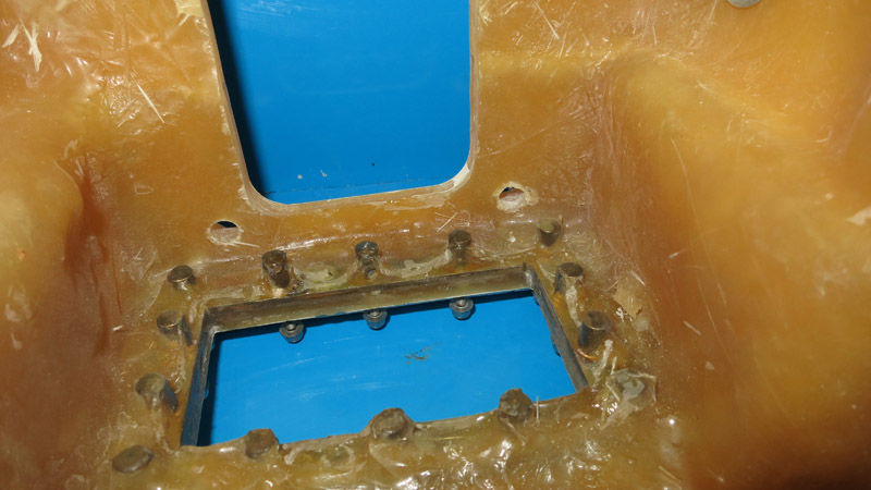

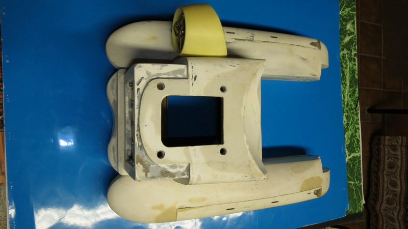

vue de dessus une fois la partie supérieure démontée, les trous de passage boulon pour fixation des deux coques
le propulseur
maintenant un petit tour du proprietaire, mais a l'interieur :D

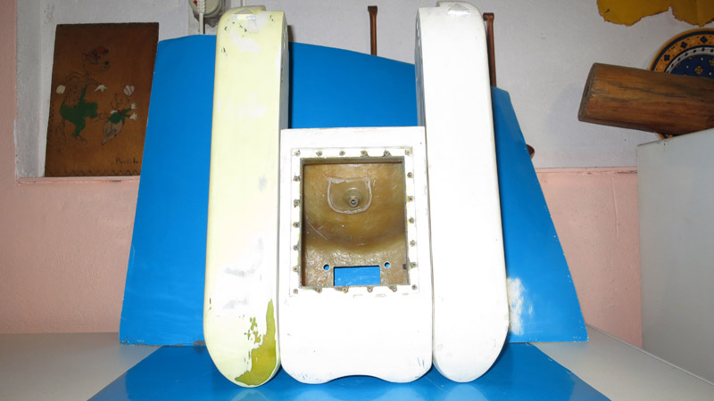

la trappe d'acces arrière avec la contre bride laiton et les inserts taraudés, le tout noyé dans la résine
idem pour la trappe de dessous

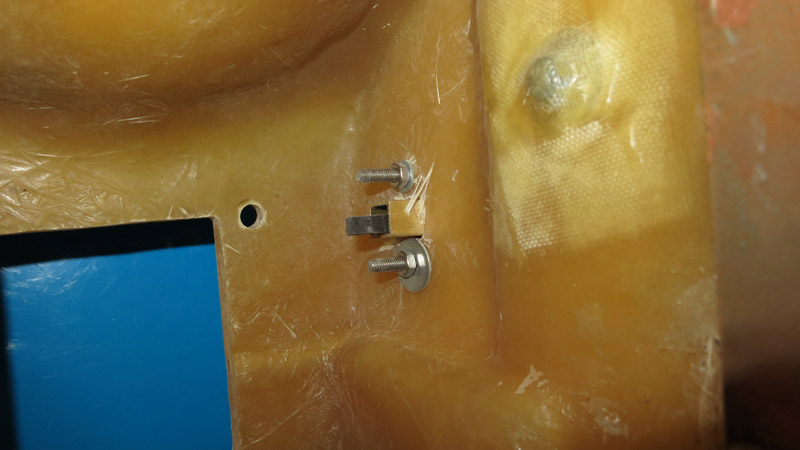

la traversée des fixations propulseur et le tunel de la courroie, fixations provisoires et non définitives (juste pour la photo)

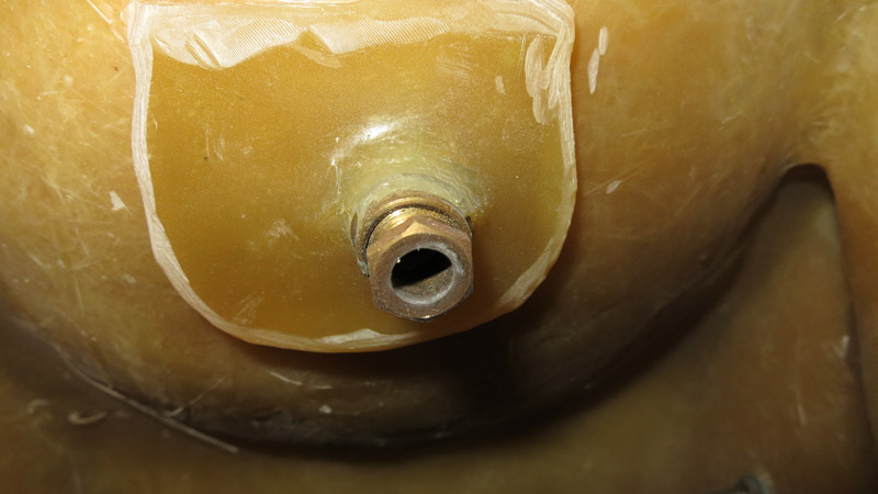

le presse étoupe de la fixation basse de la sphère
