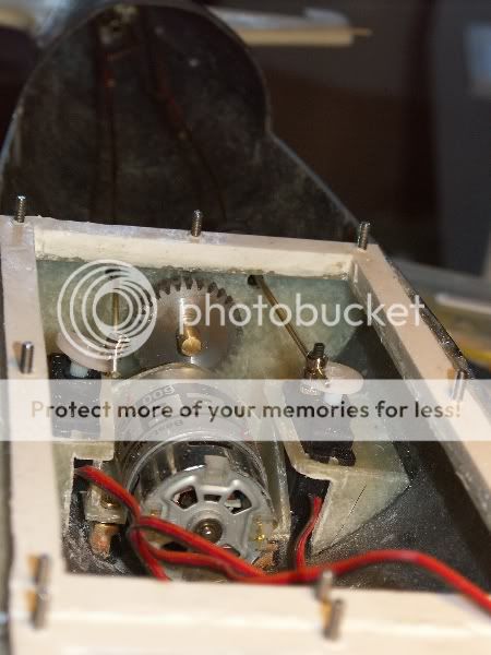

Voici deux photos que j'ai oublié de mettre dans le post précédent.
Il s'agit toujours des supports de servos et du moteur. On distingue, cette fois, les patins en laiton et les vis de fixations du moteur.

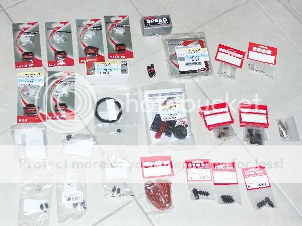

Aujourd'hui, rien sur la construction, mais une photo du matériel à installer... y a du boulot :)
En partant du haut à gauche :
- 6 mini servo (dont deux à couple plus élevé)
- le moteur Speed 600 Eco
- le moteur réducté du ballaste (en dessous)
- les deux cardans 4 mm
- le variateur de vitesse
- prises Tamiya pour la batterie principale
- des têtes de tringlerie pour les palonniers des servos
- des chapes (en dessous)
- des prises et fiches pour servos JR
- le module sonore (pour le sonar :D), possibilité d'enregistrer 20 sec de son quelconque
- les joints pour le piston et l'axe du réducteur
- en bas à gauche les différents pignons
- au centre du câble pour servo
- et pour finir des soufflets
Matériel commandé chez :
- http://www.conrad.ch" onclick="window.open(this.href);return false; (pour les sérvos, les pignons, le variateur et le module sonor).
- http://www.aeropack.ch" onclick="window.open(this.href);return false; (pour le matériel Graupner, y compris la MC-19s :bave: )
- et http://www.top-model.ch" onclick="window.open(this.href);return false; (pour le reste)

he be tu fais tes emplettes :bave: :bave: :bave: .

c est incontestable c est une tres belle realisation et sinceres felicitations
mes questions (sans arriere pensee)
Comment as tu calcule ton moteur pourquoi celui la et pas un autre?
comment as tu calcule le rapport d engrenage?
Merci pour ta reponse bonne continuation
C est avec grand plaisir que je continuerai a suivre ton projet
Leo ;)
Modnav
Messages : 180
Localisation : Suisse
Message par Modnav »
Salut Akula,
En fait, c'est parce que j'ai déjà des accus à prise Tamiya et j'ai pas envie de changer celle de l'accu.
De plus, j'ai jamais eu de soucis que ce soit là ou sur mes autres bateaux. J'utilise aussi des prise AMP pour l'Azimut.
Pourquoi ne les aimes tu pas ?
Salut Léo
Merci :)
C'est clair j'aurais pu prendre un 500E ou même ptete un 400, mais j'avais la place et il est fait pour du 7.2V. Ca me permet d'avoir une petite réserve de puissance si je veux piquer un sprint tout à fait irréaliste :lol:
Pour le rapport, j'ai choisi 1/3, ce qui me fait 3600 tr/min à vide environ d'après la notice du fabriquant. J'avais lu à plusieurs endroits que la vitesse pouvait être entre 3000 et 5000 suivant l'utilisation^^
