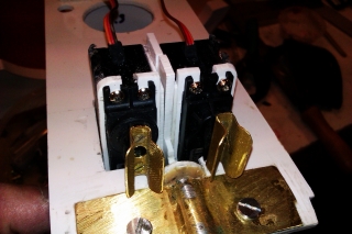

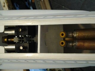

Rackham a écrit : Image
Voici sur la dernière photo un petit bout de notre prochain chapitre ...

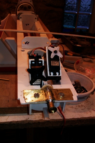

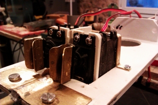

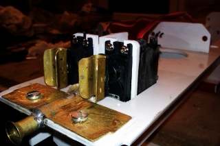

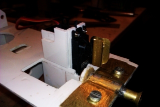

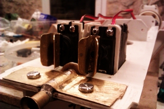

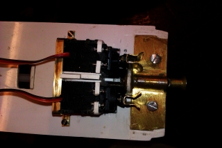

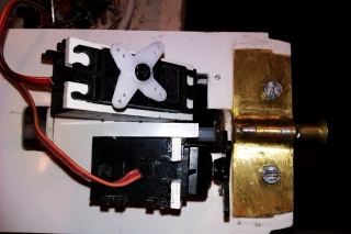

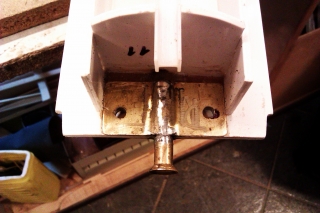

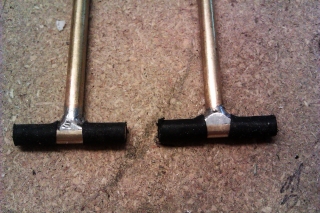

Salut à tous ;) pour faire suite à ce chapitre , il faut que je vous parle de quelques petites modifs sur le bâtie interne ...

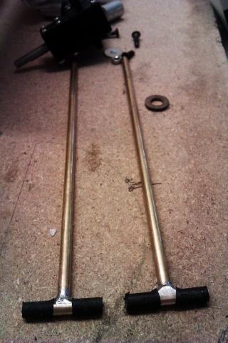

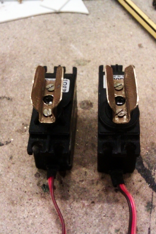

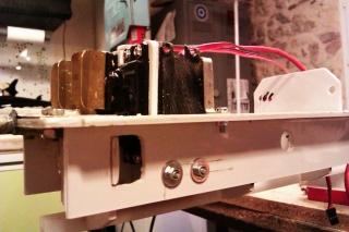

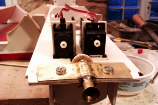

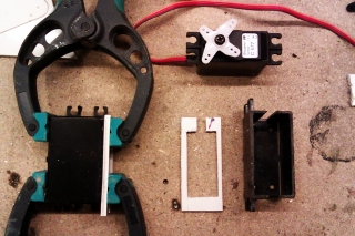

Pose de 2 servos accompagné de passe coque pour la commande des TLT

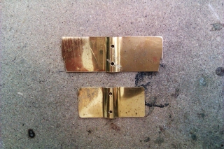

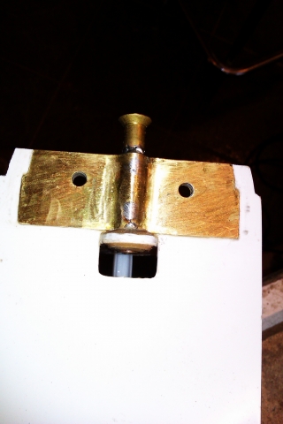

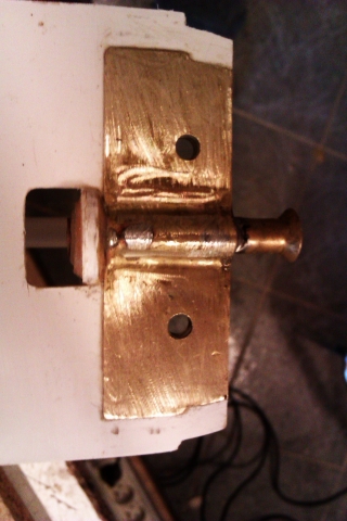

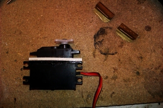

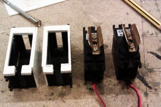

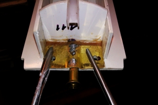

pour compenser la faiblesse du système de fermeture sur le bâtie ... voici les deux pièces en laiton pour renforcer l'attache du tube étanche

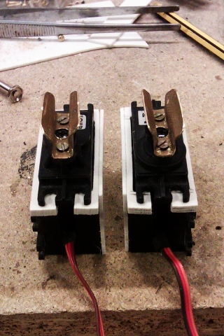

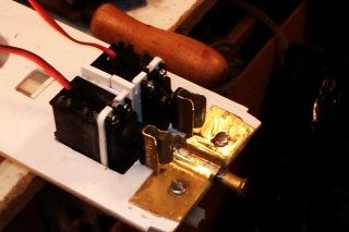

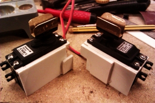

Préparation d'une cage ABS pour la fixation des servos sur le bâtie et des tiges commandes "passes coques"

Image Image Image

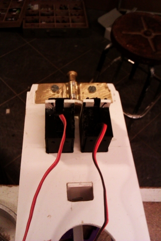

Mise en place sur le bâtie ...
La prochaine fois .. suite de notre chapitre sur la commande des TLT
Très bien mon Rackam.
Ce système fonctionne parfaitement pour peu qu'il y ait une tolérance au moment de l'emboîtement des pièces.
Du moment que tu puisses réaligner manuellement le T à l'assemblage...
J'ai la même difficulté avec le minisub. C'est assez ch...t.
bah moi j'ai pas tout compris pour le fonctionnement....j'attant de voir la suite pour mieux voir toutes ces pettites formes entrer en action afin de comprendre cette mise en place :)
