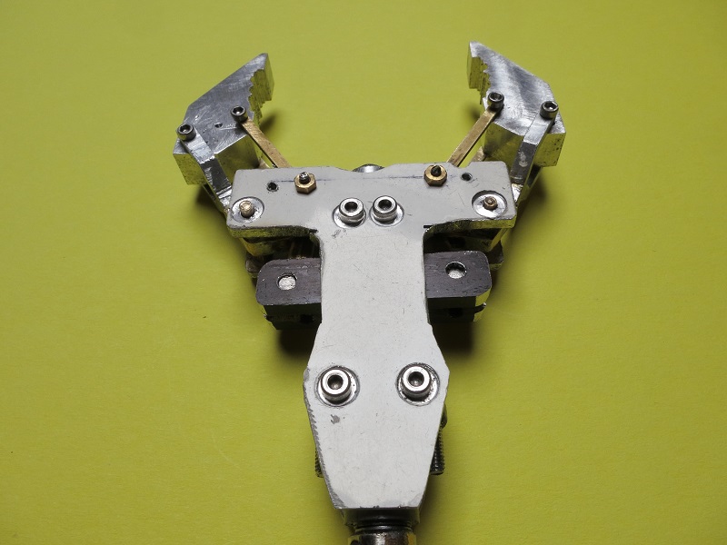

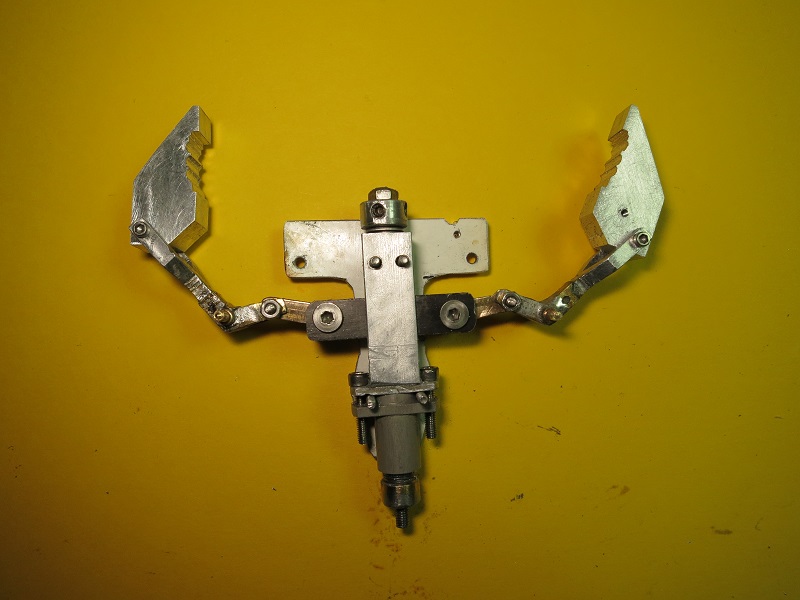

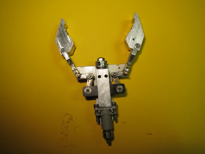

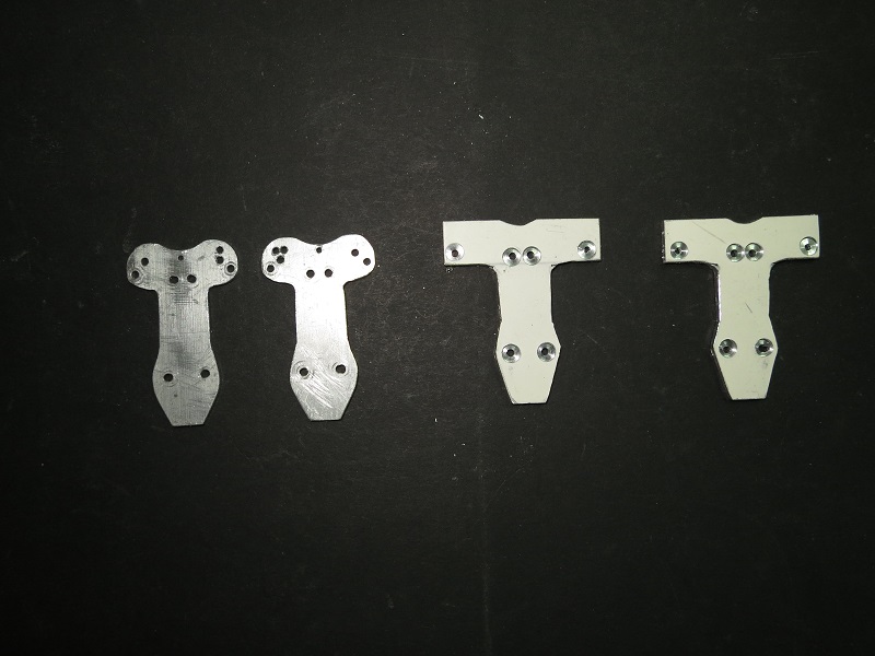

première modif sur la nouvelle pince, les deux flasques passent en alu laqué blanc, un reste de montant de cabine de douche, mais changent aussi de forme, les anciennes ressemblaient a une .... :siffle: LE TOUT EN IMAGE
a gauche les anciennes a droite les nouvelles

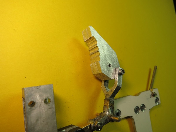

mes petits bras musclés
la demi coque et les articulations des épaules en place
et des griffes acérées pour broyer les carapaces de ceux qui viendrait s'y frotter
elle est pratiquement finie, les autres photos et le fonctionnement pour tres bientot

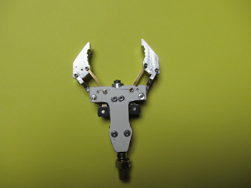

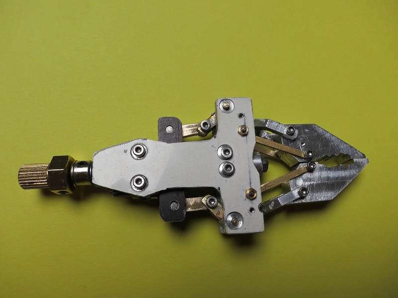

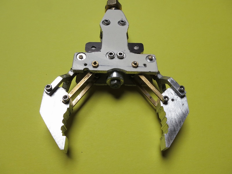

voila les dernières photos de la pince
il me reste a la roder un peu,arondir les angles, un peu de graisse et huile sur les roulements et les axes et je la monte sur le bras
elle a 43mm d'ouverture entre les machoires et pèse 58gr
