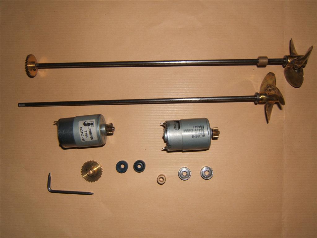

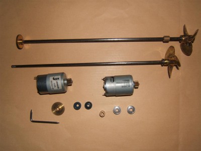

dis donc coxial sur tes lignes d'arbre, tu n'as pas placé de joints à lèvre ? avec ça tu ne risques rien, ni entrée d'eau ni sortie d'air et un frottement doux et régulier.
voilà les éléments des miennes
en noir les joints en question placés coté engrenage(moteur) entre ces joints et l'hélice de l'huile type boite à vitesse.
Jean-Charles
Re: Le S641 800 tonnes type Daphné
C'est pas au niveau de l'arbre que ça fuit , mais entre le tube d'étambot et la coque , le tube entre dans un tube en composite il joint avec deux joints torique un à chaque extrémité , le montage est bien ajusté , mais il est possible que le tube composite ce soit fissuré du coups ça fuit dans une zone (libre d'eau) entre la coque externe et la coque étanche donc je ne peux pas voir ou .
