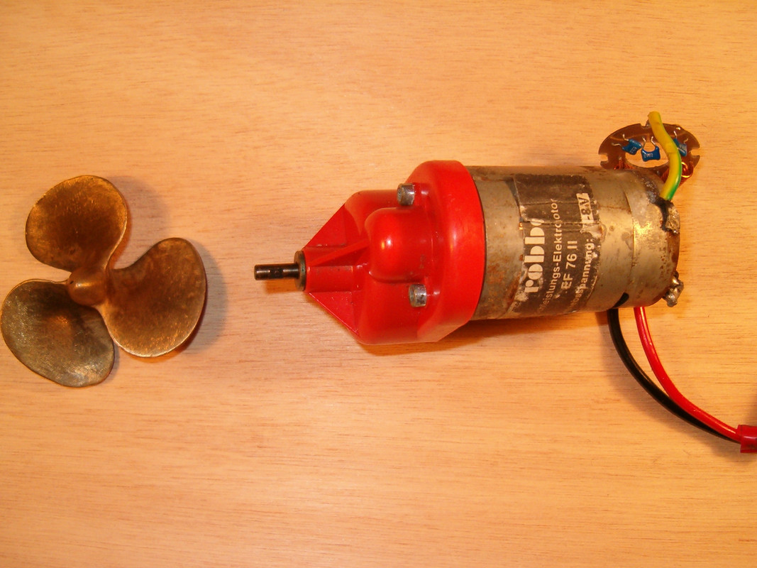

Sur le mien, c'est un moteur ROBBE 600 avec réduction 5/1.
L'hélice en bronze vient de chez STAB à Paris (magasin qui n'existe plus) diamètre 60mm pour arbre de 4mm.

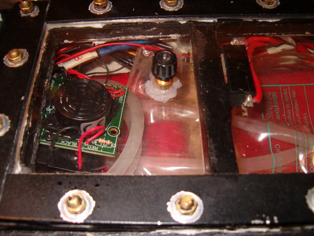

Il me semble avoir lu sur ce sm qu un moment il etait equipé d une sirene (detecteur d eau)
Comment est realisee la commande de cette sirene ou ronfleur ?

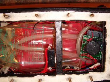

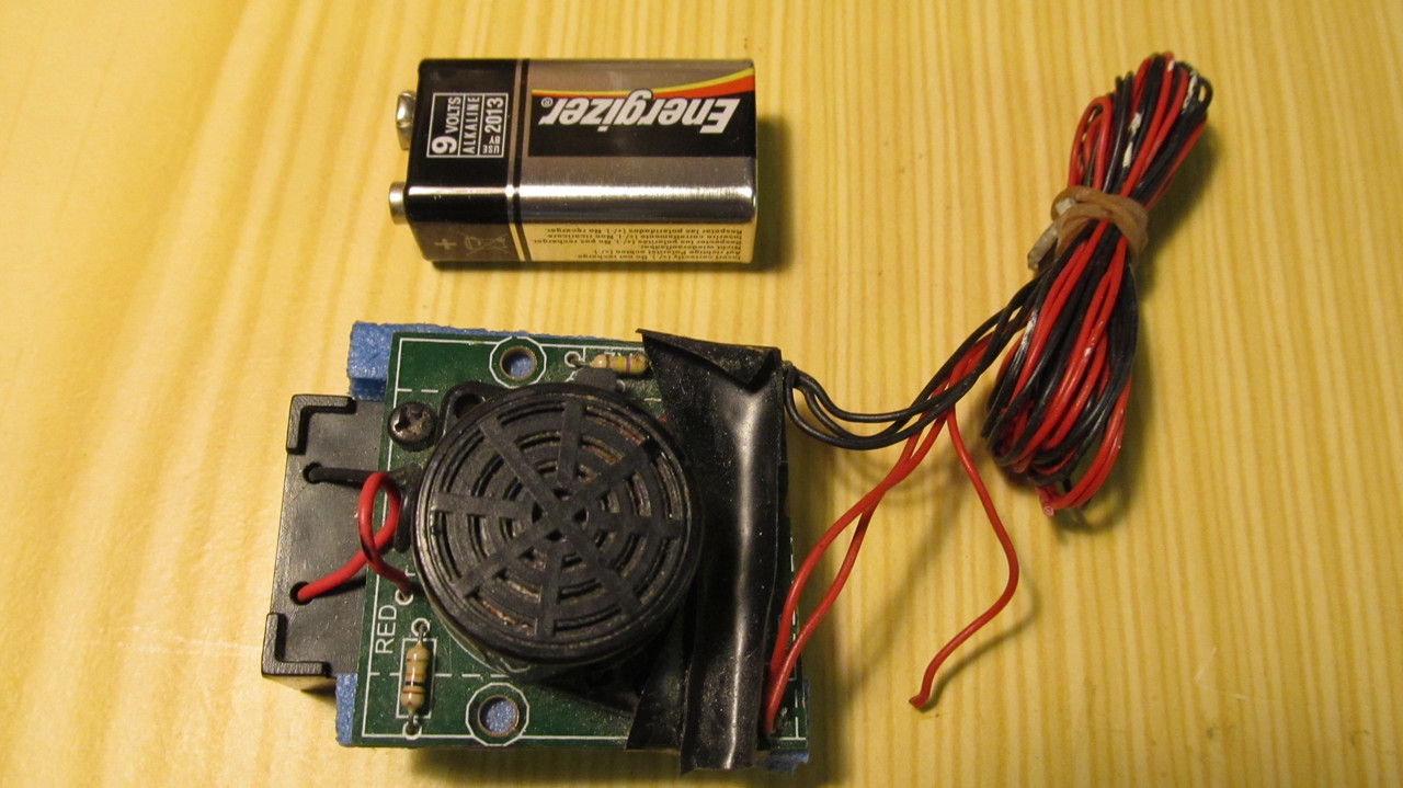

Il n'y a pas de commandes à ce détecteur d'eau, il est installé avec une pile 9V et juste deux contacts au fond de la coque, quand l'eau relie ces deux contacts, le courant passe et ça sonne.
J'ai fait une photo ce matin, on distingue trois fils de chaque côté, un pour l'avant, un pour le centre et un pour l'arrière du modèle.

l hélice de mon R63 est bien une 60 trois pales
Je n ai pas trouvé les carcteristiques du moteur réducteur Robbe 600 5/1
je désire équiper mon sm en 12 V (standardisation source d énergie)
Quel est la vitesse de rotation de l hélice ?

Pour répondre à tes questions, pour le moteur, c'est tout ce que j'ai (image ci-dessous ).
