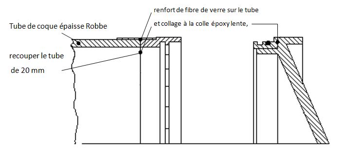

Bap2703 a écrit :J'ai reçu la fermeture à baïonnette commandé sur le site mentionné plus haut. Au passage j'y ai pris 4 passe-coques tant qu'à faire.
Je vais enfin pouvoir le commencer ce sous marin :)
Bonjour, je compte investir pour ce système de fermeture, quel diamètre de baïonnette à tu pris? merci
Messages : 5062
Re: Seawolf robbe de Bap
Pour le seawolf, c'est ce modèle de baïonnette qu'il faut:
http://www.tecnimodel.com/pieces-specia ... robbe.html
nautilus
Messages : 26
Inscription : 30 janv. 2012 19:17
Message par nautilus »
Patjabix a écrit :Salut,
merci, cool :Up: , par contre faut' il retravailler , le tube, le rack technique ?
Messages : 5062
Norbert Brüggen indique de recouper le tube, histoire de conserver la même longueur totale.
Beaucoup sur ce forum, sur le U47 du moins, considèrent que ce n'est pas utile, au contraire.
Sur le Seawolf, ce sera peut-être nécessaire car sinon, la coque extérieure ne sera plus "raccord"
Voici le principe de montage:
Collage des anneaux baïonnettes
