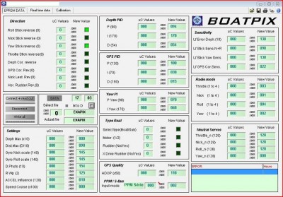

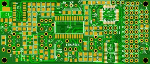

Je viens de finir le design de la carte récepteur 41Mhz à double changement de fréquence, encodage crypté, évasion de fréquence(bref, moderne) il fait 17 voies sur une radio classique et 25 sur la radio spéciale drone, il décode les trames PPm de 8 à 12 voies et les codages des modules muliti-naut utilisés sur les radios du commerce, donc tout en un , moins cher et plus simple! taille 34x80x15mm tout compris. Je lance la fabrication d'une carte CI demain pour tests. La carte est compatible Arduino pour les fanas du truc ! Le plus dur était de trouver une source d'approvisionnement pour les bobines HF.

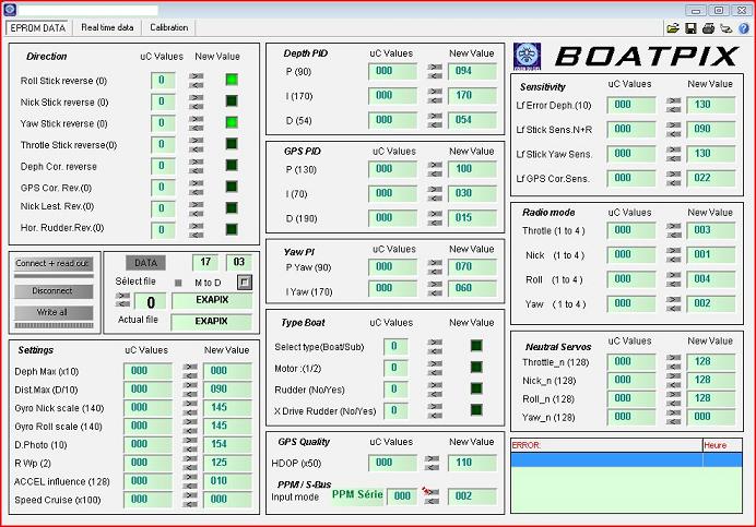

Je rebondis sur l'idée de olgemaba :
ArduCopter, Openpilot, Cleanflight, cela ne vous dit rien ?
Ce sont des logiciels opensource dédiés pour programmer les cartes de vol des multi rotors ou autres (arduino).
Il sont plus ou moins compréhensibles pour du lambdas.
Donc, ce n'est qu'une idée, mais pourquoi pas se rapprocher de ces logs pour ébaucher une formule de programmation dédiée soum.
Un cordon USB relié à l'ordi et zou, on change les paramètres, voit la géolocalisation, etc, etc.

Afin d'être compatible le plus possible avec les logiciels de cartographie existants comme oziexplore, openCPN, Gpstrack, ScanNav, le protocole est conforme au NMEA0183 au format Magellan. Il est donc possible de suivre un parcours, programmer des points, des routes à partir de ces logiciels sur l'auto-pilote, ScanNav est aujourd'hui le plus fonctionnel et permet un tableau de bord personnalisé très complet. Une interface PC dédiée est également disponible pour les paramètres. Les systèmes open sources pour multi-rotors utilisent le protocole MavLink, le développement d'une interface sous marin à partir de ces codes me semble un gros travail et je fais donc appel aux bonnes volontés pour ce faire. Les paramètres de configuration sont disponibles également par la radio dans différents menus affichés en clair, j'ai fais le choix également d'un clavier 12 touches en dur pour rentrer les variables depuis la radio, je trouve ça plus pratique que les touches virtuelles et moins cher qu'un écran graphique tactile couleur qui ne se voit pas en plein soleil.

Il existe à ce jour, une interface PC du type : Cette page se connecte automatiquement avec le modem 2.4G ou 868MHz, pas besoin d'USB, pas besoin d'ouvrir le sous marin pour modifier un truc, ces mêmes paramètres se gèrent également de la radio. Il y a 3 pages; une pour les paramètres, une pour le monitoring des voies et capteurs en temps réel et l'autre pour l’étalonnage de la boussole. Le design est perfectible ainsi que l'ergonomie !
