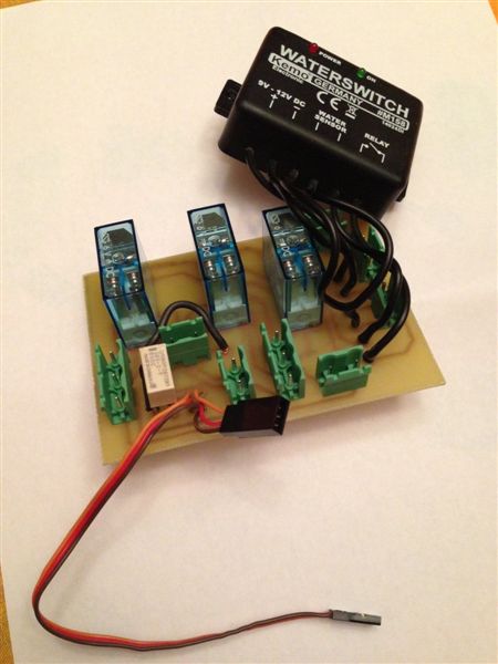

voici voilo la platine version V3 !
tests réalisés en live.impec !
Re: olgestar
Ca c'est du relai de puissance. :Up:
Re: olgestar
Yesss ! Sans compter quil ne sont jamais alimenté .! Enfin en principe !...les 2 de gauche finder et le petitou omron le sont que si ya "eau" dans le modele ! Et celui de droite que lorsque l'ils detecte poche vide ! Donc bon ça consomme nibe en fait !! ;)

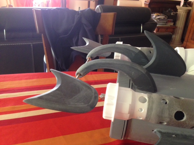

Ah j'oubliais ! une phase intermédiaire avant ça, m'a invité à me dire.."bon les barres AV ne sont pas assez importantes"...donc création d'un nouveau profil et intégration...bilan: pas trop de changement... :( c'est pourquoi sur les photos qui suivront vous constaterez que les profils des barres avant ne sont pas les mêmes qu'au début du post !..

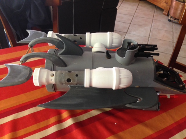

bref....création et implantation de barres Arrière cette fois ci !!...allez on dessine, on essai d'imaginer un truc pour conserver le look de l'esprit "navette"...on implante et on réfléchi a "comment les commander ?"....
et bien pour m'être inspiré du neptune SB1, je suis passé par l'extérieur...
bon le tout en immages, et vous me direz c'que vous en pensez ! le fait est que j'ai pu ne réaliser qu'un µtest ! mes accu étaient à plat ! Grrrrr..mais ça avait l'air de plutot pas mal fonctionner !! mais avt de mettre le smiley "banane" je préfère me réserver un peu et concrétiser mes dires par d'autres tests en live que j'espère réaliser ce soir !!!

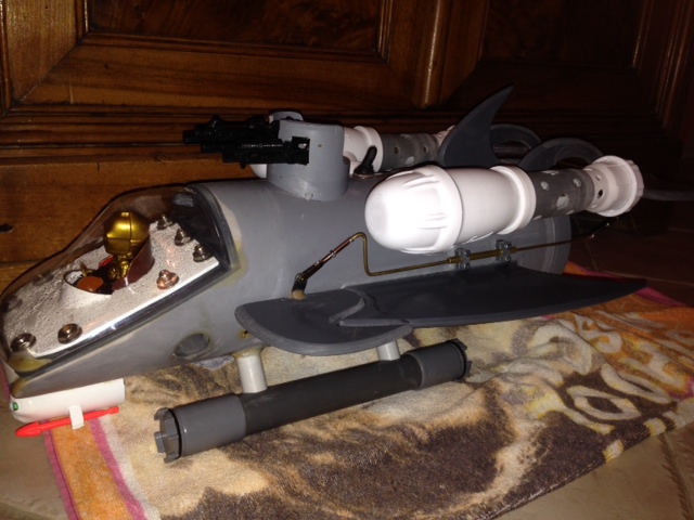

le nouveau profil des barres Avant.

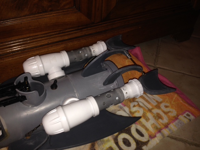

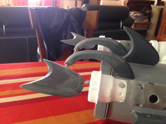

et....les barres arrières.

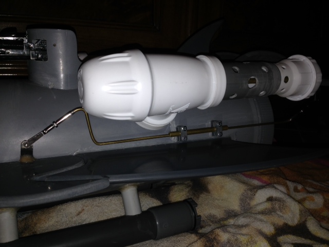

la commande des barres arrières...exterieure..et prise directement sur les barres avant.

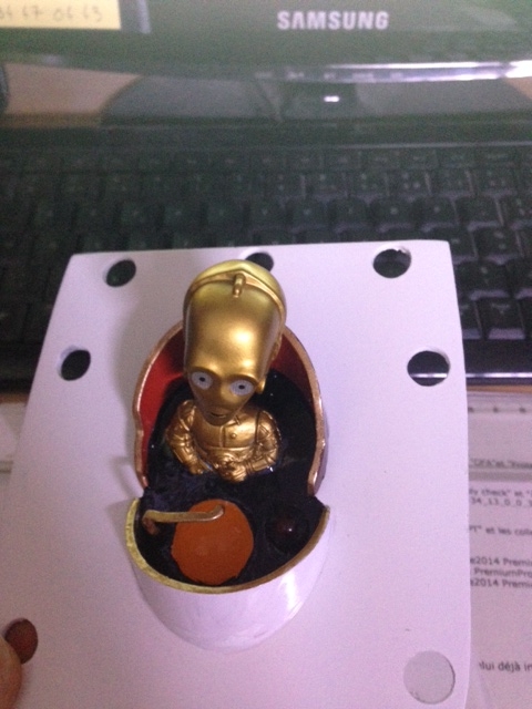

entre 2 j'ai refais la plaque avt du cockpit en Alu..(trop de déformation au serrage) de la mince plaque de PVC faite au départ...donc on refait tout...et à y'être on peint (ça s'ra fait !) et on implante le personnage les LED "témoin anomalie" .
De surcroit au moins si le personnage ajoute l'effet "flotteur" il est au moins pris en compte durant les test !..

bon apres essais ça va bcp mieux pour la navigation en altittude...mais bon....me voila reconfronter à mon 10- 15 min d'autonomie !!!.
va falloir que je change mes moteurs speed 600...c'est vrai qu'ils sont "un brin" gourmand les bougres !...mais quels mettre à votre avis ?? :? :?: j'ai kameme 2x 7.2V 5000mA en // . :x :twisted:
