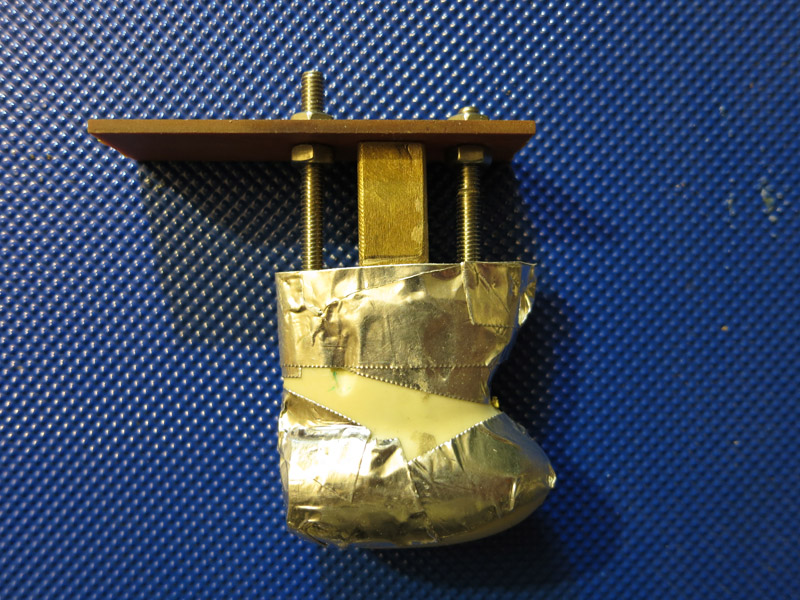

Message par NAUDULE »
je termine le coulage interne du pylone avec l'insertion de deux vis inox de 4mm qui serviront a fixer le propulseur sur la coque
a suivre :gardavou: :gardavou:

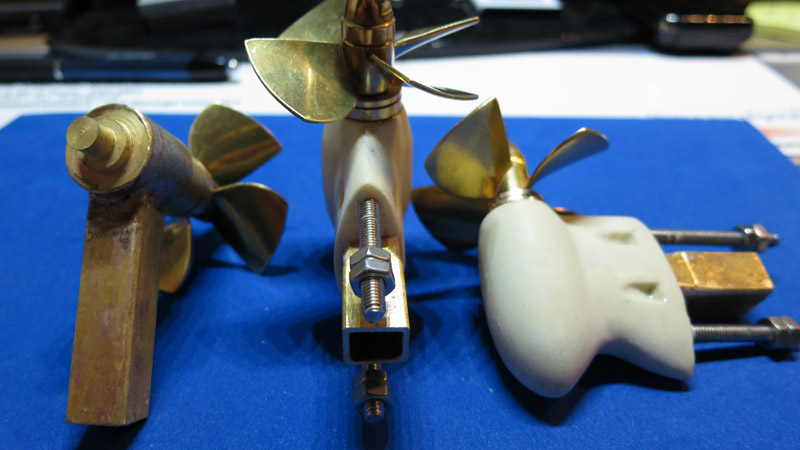

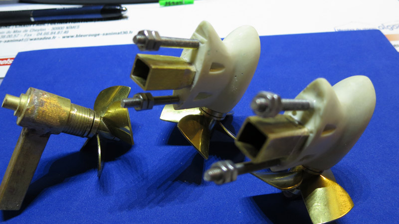

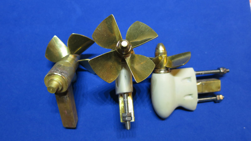

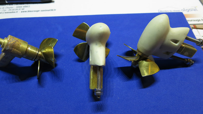

Re: REMORA 2000
la famille s'agrandit, le deuxième est arrivé, le troisième va pas tardé , les triplés en image
je pense que vous en voulez d'autres photos :bave:
alors a très bientôt
naudule :gardavou: :gardavou:
