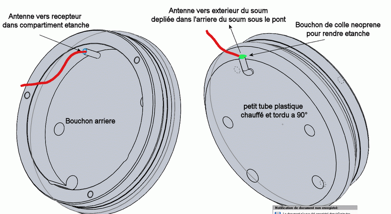

voici comment j'ai fais,mon antenne est déployée en u dans l'arrière du soum sous le pont
mon récepteur est contre le bouchon arrière, et je passe l'antenne au travers au moyen d'un petit tube, que j'ai rendue étanche au moyen de colle néoprène A+

Hello Papy94 , je dis une connerie mais le bouchon arrière n'est pas la ou il y a les moteurs
A+ Ironman
A+ Ironman

sisi, c'est bien celui laironman2 a écrit :Hello Papy94 , je dis une connerie mais le bouchon arrière n'est pas la ou il y a les moteurs![]()
A+ Ironman

Hello Papy94 , mais il me semble, d'éloigner au max l'antenne du récepteur de toutes sources de parasite, non
Cordialement Iromann

Concernant le passage de l'antenne vers les moteurs de propulsion, les craintes d' IRONMAN sont fondées !
On a souvent des difficultés à antiparasiter correctement les moteurs et, bien souvent avec le temps et l'usure des balais, les parasites réapparaissent et polluent la réception; cela se traduit par des servos qui frétillent lorsqu'on accélère ou qu'on inverse le sens de marche. Bien entendu, cela se produit lorsque le bateau est assez loin du bord et qu'il faut faire une manœuvre d'urgence par exemple !
A moins, bien sur, d'utiliser des moteurs BRUSHLESS !
On voit là aberration de l'installation préconisée par ROBBE sur l'U-47 :
Récepteur à l'avant du sous-marin (très bien!), antenne qui court sur toute la longueur du berceau (très bien aussi puisque berceau en PVC !) passage sous les moteurs ( ??? ) et sortie inesthétique au niveau du bouchon !
Très franchement, je pense que, plutôt que de chercher les bâtons pour se faire battre, ca vaut le coup de trouver une astuce pour passer l'antenne autrement non ?

Mon antenne, je la fais sortir, et c'est encore a cause d'un moustachu, qui faisait lui même ses radios, et il m'a toujours dit de former un U avec le fil, je l'ai toujours fait,et pour le moment pas de problèmes
pour le risque d'entée d'eau, oui c'est un risque, mais j'ai testé et c'est vraiment étanche, et c'est une partie du soum que je manipulerais pas
