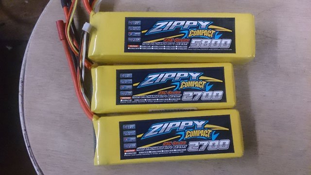

l idéal est de trouver les caractéristiques des moteurs pompes ......... sur le net choisir les ampérages maximun en charge
les additionner et les mutiplier par le nombre d heure choisi ajouté une tolérance :tu as la capacité total désirée pour faire naviguer ton sm selon ton choix
si tu ne trouves pas les caractérisques
il faut faire des essais en charge; pour ce installer un ampéremetre en série avec chaque élément comme c est du 12V une prise de courant sur ta batterie auto et l affaire est faite
pour les pompes tu les fait tourner en circuit fermé prise d eau bassin, baignoir ...................
pour les moteurs tu fixes l ensemble de propulsion (moteur tube étambo, hélice sur un planche de bois..
tu raccordes ton circuit électrique
tu fais tourner le moteur ,tu plonge en mouvement allé et retour l helice de la surface au 1/3 de l eau contenue. poubelle en plastic baignoir .............
tu repéres le courant max..................
en procédent de cette manière tu es sur de ne jamais descendre sous les 3V pouvant dérérioré tes lipo
tu auras de l energie de potentiel (Ah) de réserve car d une maniére général en retour de fonctionement de plus de 100 heures on a constaté que la propulsion consommait le double des pompe ( circuit pompe propulsion sépare)
au risque de me répéter si tu optes pour l instalation de lipo pour ne pas avoir de probléme il faudra
respecté le temps de navigation choisi
soigner le cablage ne pas hesiter a mette des fusibles de protection pompes moteurs
en cas de blocage cour circuit pompe moteur c est des pointes de 100A ! qui passent dans le cablage s il n y a pas de fusibles c est l incendie; ne pas oublier qu en cas de grave probléme ces lipo rejettent de l hydrogène ( explosion assurée)
il en est de mème pour tout ernergie voir l explosion du sm du Major équipé d une batterie au plomb !
comme tu es aux essais
fait un essais de remplissage( sceau bouteille plastique ...) d une minute de tes pompes pour connaitre le débit cela va te servir pour réaliser un bon balaste
A+ Léo :Oo:

Je suis pas certain de vouloir des lipo par rapport aux "problèmes" lus ici et là.

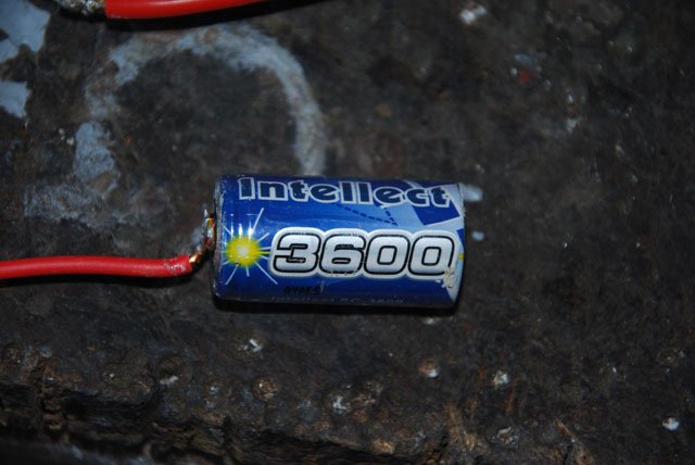

Je viens de voir que l'on trouve encore des ni/mh facilement et vu que l'on a pas de problème de poids dans nos sous marins, je pense retourner aux ni/mh.
A l'époque j'avais du 12v en 3600 X 2 pour la propulsion et c'était largement suffisant pour une journée de navigation. J'ai vu des équivalents voir en 4500....... Quand je l'ai refais en 2014 j'étais passé en lipo mais sans jamais naviguer avec. Ces lipo je ne les retrouve plus, donc je vais tout remettre en neuf et je pense repasser en ni/mh pour plus de facilité de charge et d'entretien..........
Vous en pensez quoi??????
Re: Quel type d'accus dans vos modèles ??????????
Tu a raison, malgré mes réticences, j'ai écouté les copains et j'ai mis des Lipos, pour l'instant je ne me suis pas encore servi de ces nouveaux accus, je n'en ai pas eu l'occasion.
Nous verrons.
Messages : 724
Message par nefertum »
si bien gérés, les lipo n'ont que des avantages.
le principal risque c'est la décharge extrème : il faut surveiller leur charge en continu et bien régler le BEC du variateur.
il existe des système de suivi de leur charge sous forme de LED bien visibles, plus simple à utiliser sous l'eau que les bippers

Je suis passé ce matin voir le magasin de Fréjus. La seule info que je trouve sérieuse c'est que apparemment pour passer en lipo pour la propulsion il faut des variateurs qui se règlent pour qu'il s'arrêtent à 30% sinon ils claquent..... Vu que dans mon sous marin, j'en ai au minimum 4 qui fonctionnaient très bien, je vais pas tout rechanger, je décide donc de rester en accus Nimh...........
J'ai trouvé des accus qui me paraissent pas mal sur ali en 12v 6000mAh pour aspirateur.......... :mrgreen:
Je vous met le lien, juste à changer la prise et reprendre la position pour que les 10 accus fassent un long "boudin", rien de bien terrible et quand je vois le prix................ :frust: :frust:
https://fr.aliexpress.com/item/10050073 ... ry_from%3A
Quand je pense que au magasin il me propose des packs en 7,2v et en 3600 mAh pour 26€ soit 5 packs pour un total de 130€
Chez Ali 3 packs en 12v 6000 mAh à 18,19€ X 3 total 54,57€
Même si la qualité n'est pas au top, pratiquement 3 fois moins cher, je vais commander............... :siffle:

les NiMh nécessitent un entretien poussé sinon le pack est bon pour la poubelle: décharge et recharge complète régulière.
en plus elles ont un effet mémoire, c'est à dire mal rechargées (par exemple de 50 à 100%) elle vont en garder la trace et perdront de leur capacité.
Par ailleurs, tout comme les lipo, il y a un seuil de décharge à ne pas dépasser, sinon l'électrolyte est déséquilibré de façon définitive.
J'ai déjà perdu plusieurs packs NiMh pour avoir oublié de recharger l'hiver, car elle se déchargent spontanément très vite contrairement aux lipo.
Je ne remettrai jamais ces accus, lourds, encombrants et exigeants, même au 1/3 ou 1/10 du prix.
J'ai des lipo qui datent DE PLUS DE 20 ANS, pas déchargées et qui fonctionnent toujours sans aucun entretien.
"des variateurs qui se règlent pour qu'il s'arrêtent à 30% sinon ils claquent" cela me parait de la fumisterie pour te vendre ce qui reste de camelote.
Il ne faut pas descendre sous 0.8 V par élément pour les lipo et 0.9V sur NiMh, donc tester la tension avec un petit circuit vendu partout ou quelques lignes en arduino; sinon la plupart des variateurs ont une sécurité tension basse.
Le seul problème des lipo est le risque de court circuit (contact +/- ou perçage de l'enveloppe). Dans ce cas elle peuvent émettre des fumées, voire brûler, ce qui est dangereux dans un compartiment scellé étanche.

un lipo c'est 3,7 en standard et pas moins de 3.3 pour le garder en vie.
jlc
Messages : 89
Localisation : Cannes
Message par jlc »
oui j'ai tapé un peu vite. 2.8V limite absolue et 3.3V sécurité pour une lipo. 4.2V charge maxi 3.7V plateau.
On peut les charger avec une alimentation stabilisée pour les petites.
