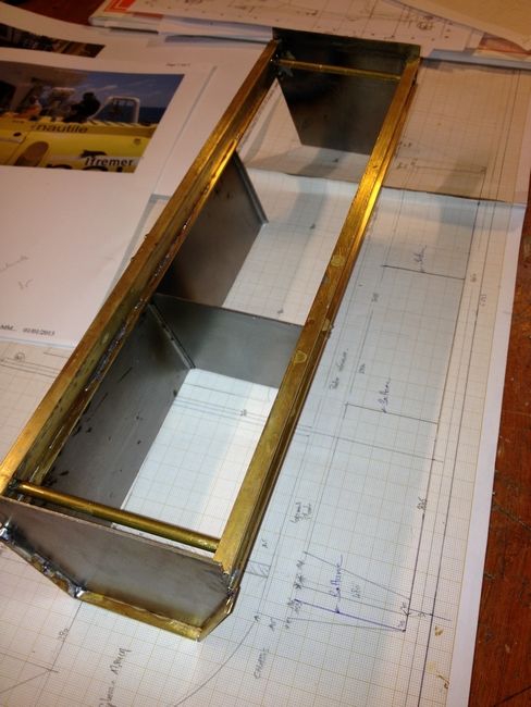

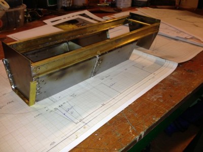

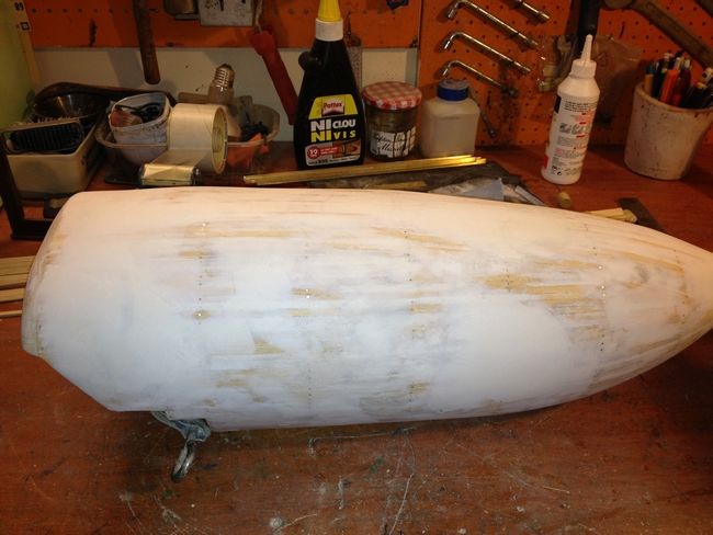

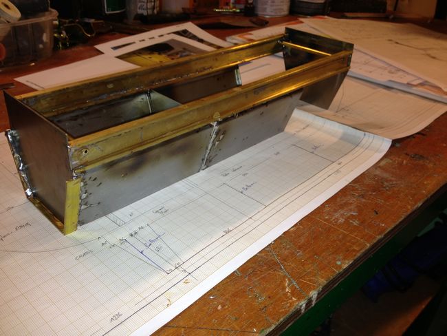

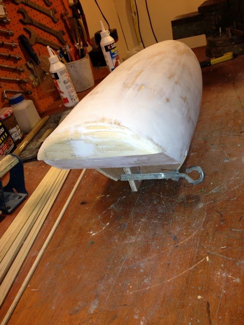

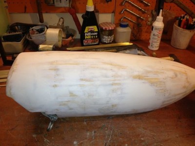

Me revoici après quelques semaines d'absence. Mais j'ai quand même avancé sur le Nautile.
La première partie de la coque est terminée. Reste les nombreuses suite de vernis puis ponçage.
Du coup, entre 2 séchages, j'ai commencé le châssis. Il contiendra les batteries. La coque sera fixée sur les longerons en laitons...
Les soudures ne sont pas nettoyées, j'attend de tout finir.
Voilà, ça va pas très vite.
A+ Hervé ;)
