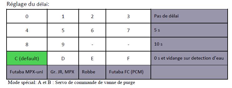

J'oubliais, lorsque le pressostat est activé quand la poche est pleine (ou le switch pour une fin de course de piston ou même de poche) la led rouge du BTS clignote pour indiquer l'état de "fin de course", elle redevient normale lorsque l'on vidange.

Aussi! c'est le même principe, par contre j'ai oublié de préciser, la fonction failsafe dépend de la position du potentiomètre à côté à gauche . Pour ton utilisation, si j'ai bien compris tu veux juste que le ballast s'arrête en fin de course (pas de vidange dans l'autre sens), dans ce cas il faut que le potentiomètre soit sur la lettre C à F (C pour un émeteur en PPM , D pour un émeteur Graupner ou Multiplex, E pour les anciens Robbe et F pour un futaba PCM)
Fait un essai, branche ton switch sur la pin 4 et 5 et met le potar sur la lettre C. Avec ce réglage ton ballast va s'arrêter en fin de course mais ne vidangera pas "automatiquement.
Si par contre tu veux mettre un capteur d'eau et avoir la fonction vidange auto, ton switch devra être monté comme Pat l'avait indiqué sur le schéma et pas sur la pin 4 et 5, le capteur d'eau sera branché sur la pin 4 et 5 et le potar devra être sur une position autre que de C à F (dépend du type de radio et du delai voulu 0, 5s ou 10s)
Le mieux est de télécharger le manuel que tu peux trouver soit sur le site de Norbert, soit sur le site d'Engel
Tout est expliqué avec un petit tableau pour le réglage du fameux potentiomètre

Watakashi a écrit : Si par contre tu veux mettre un capteur d'eau et avoir la fonction vidange auto, ton switch devra être monté comme Pat l'avait indiqué sur le schéma et pas sur la pin 4 et 5, le capteur d'eau sera branché sur la pin 4 et 5 et le potar devra être sur une position autre que de C à F (dépend du type de radio et du delai voulu 0, 5s ou 10s)
Ah je comprend mieux, j'étais resté sur cette info de vidange automatique, c'est le réglage par défaut du BTS, il vidange si le contact sur ces pins est détecté. C'est pourquoi je n'avais pas cherché à utiliser cette fonction pour la fin de course.

voila c ca, je veux que la pompe s'arrête quand le piston atteint le switch fin de course mais comme je veux aussi la vidange auto sur détection d'eau je crois bien que je vais garder le montage proposé par patjabix.
Merci pour cette solution alternative mais je préfères l'autre câblage ;)

warduke a écrit :voila c ca, je veux que la pompe s'arrête quand le piston atteint le switch fin de course mais comme je veux aussi la vidange auto sur détection d'eau je crois bien que je vais garder le montage proposé par patjabix.
Bon app :trinque:
De toute façon si tu veux la vidange auto avec le détecteur d'eau et la fin de course avec arrêt uniquement (normal :D ) tu n'as pas 50 possibilités....

dans le cas d utiliation maximal du BTS cablage Patjabix :Up: ,utilisation pin 4 et 5 uniquement pour le detecteur eau, fonction faisafe
comment va s arreter la vidange automatique pour un balast a piston probablement via un fin de course mais dans le cas d utilisation de poche baxter?
