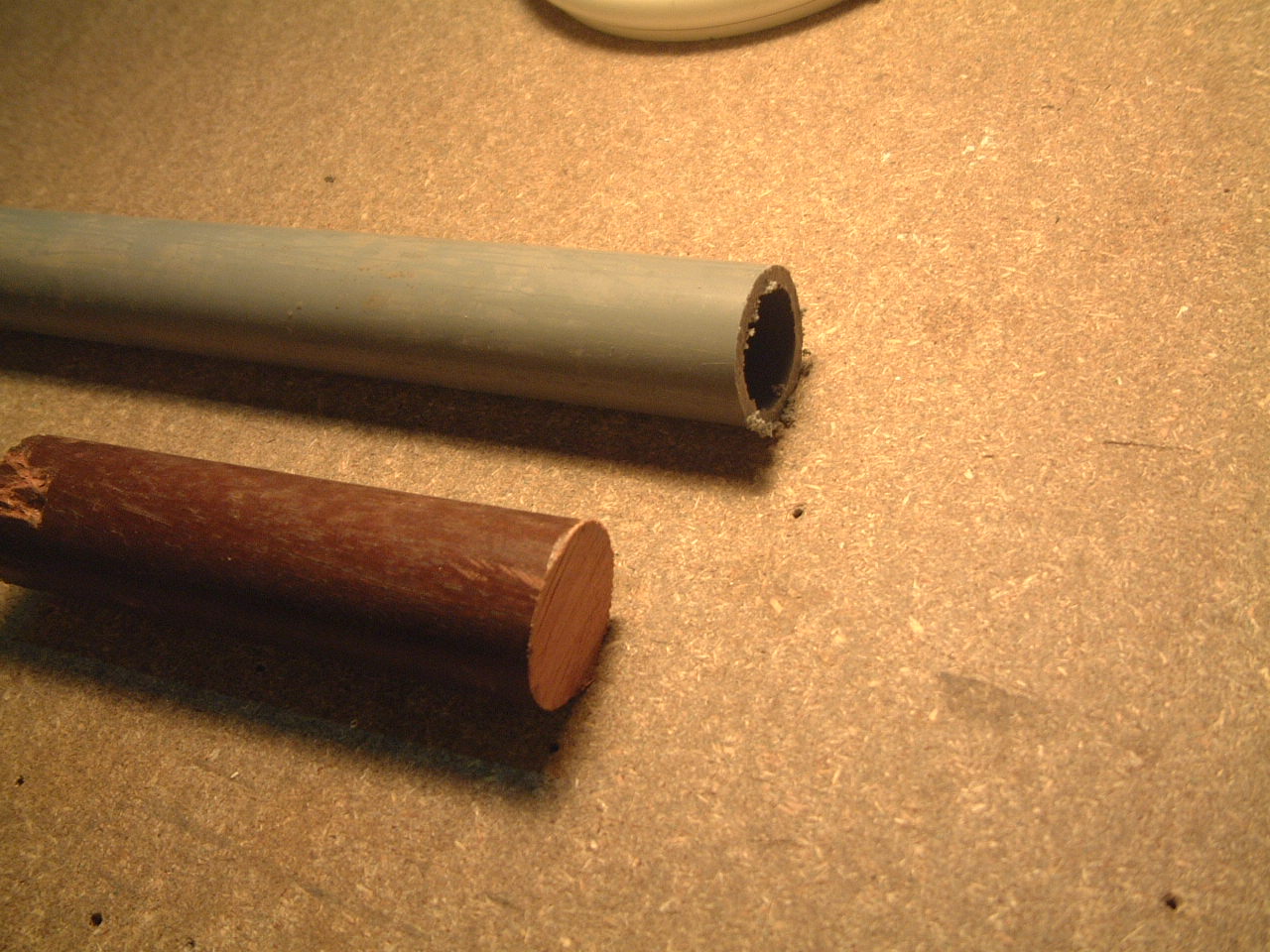

Un rondin de bois (chute de tringle à rideau) un morceau de tuyau PVC diametre 32, quelques morceaux de laiton et bien sûr un elastique...
Quelques heures plus tard voilà :
une partie de la matière première !

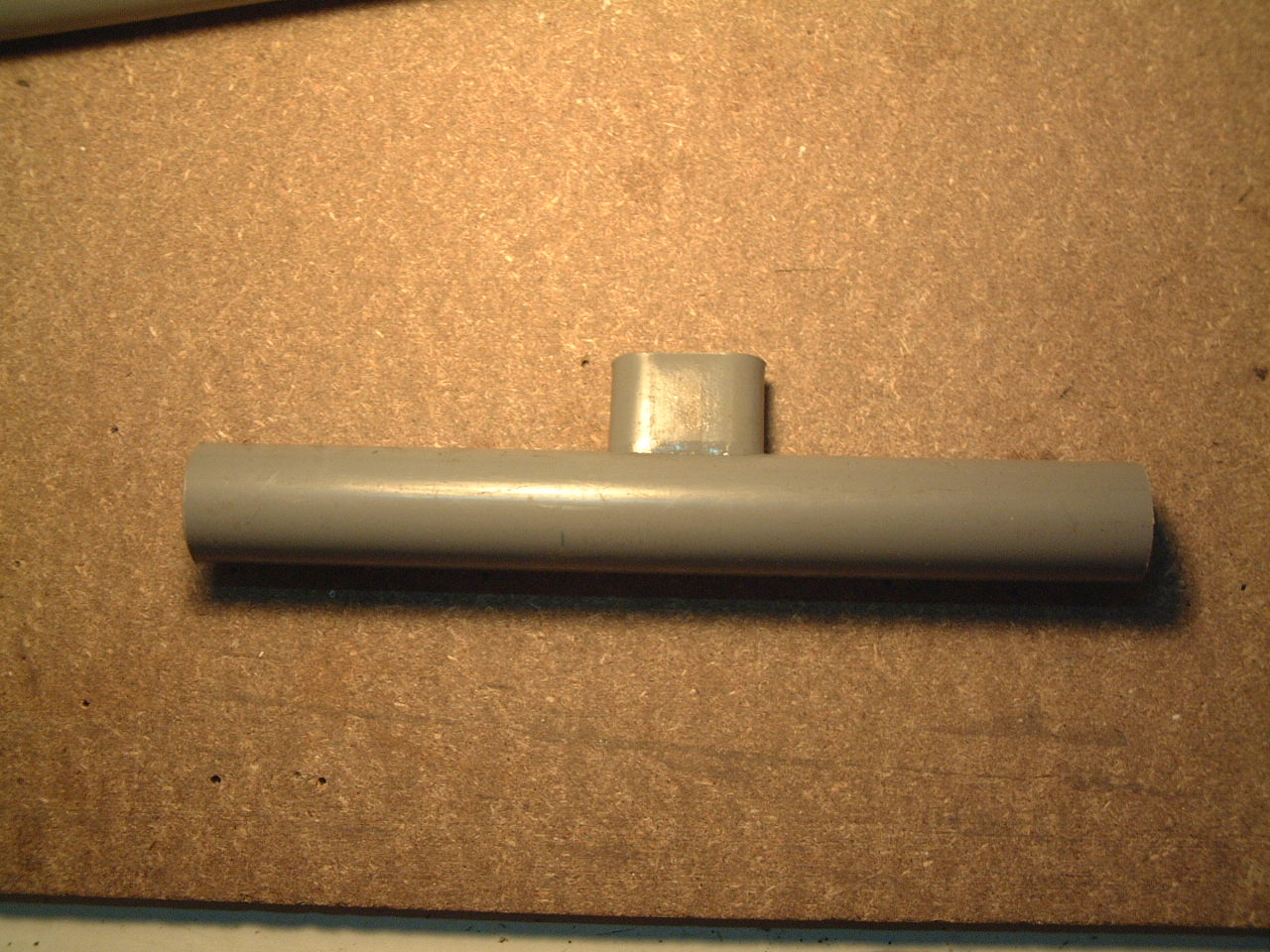

le tube coupé et le kiosque (chute de tube chauffé au décapeur et serré dans l'étau

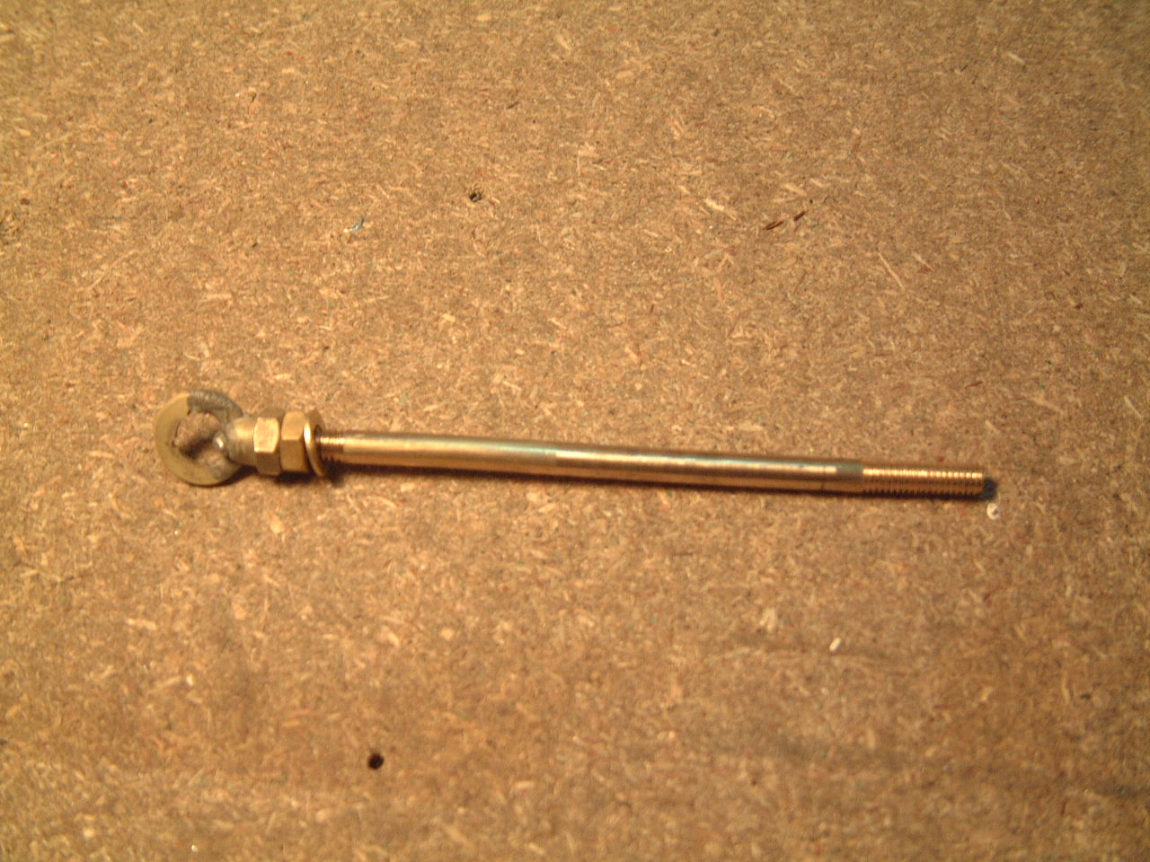

Suite de la construction :
Arbre d'hélice
Arbre d'hélice
