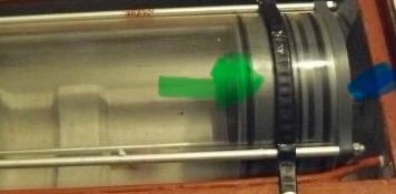

Bonsoir, sur un ballast piston , remplissage par pompe ( origine ADX ) il y a une partie plate d’un côté et creuse de l’autre ? A une époque notre ami «  Patjabix «  m’avait tres justement d’ailleurs indiqué d’effectuer le remplissage côté plat et non creux ? Ceci afin d’avoir aucun reste d’eau en vidange ? Ma question est ? Pourquoi ce creux,augmenter le volume d’eau admis ?de plus le tube alimentation est au centre, serait il pas plus judicieux d’être au plus bas ,ou dis je une « ânnerie « ?

J'ai pas le truc en tête, avec une photo pour illustrer tes propos, ce serait plus facile de te répondre. ;)

Bonjour François :D
Ci joint photo, en vert : creux du piston
En bleu arrivée d’eau depuis pompe,donc bien bon côté :( avait jamais fait gaffe d’ailleurs :o )
