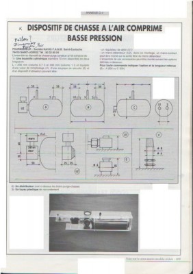

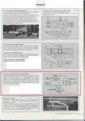

Il me semble que le fabriquant de ton réservoir et ta vanne trois vois est la société NaviG
Cf. les coordonnées dans les documents
Voici leurs caractéristiques.
Navig  - Réservoir  air Comprimé
Navig -  Vannes  3  voies
En utilisant le réservoir comme remplis d'air comprimé, vue que le produit viens d'une société je
considère qu'il est sûre (par contre il peut avoir été modfié par l'ancien possesseur :!: )
