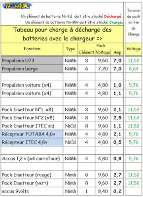

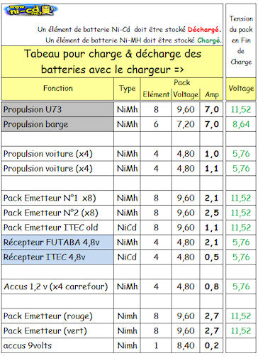

voici les valeurs que j'ai noté sur mes accus en fin de charge
