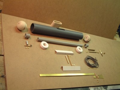

Ca y est j'ai construit tous les éléments d'une série de 6 exemplaires de l' ELASTIC...
En fait j'ai fait 5 coques de 30cm et une autre de 40cm pour voir la différence (+ de longueur d'elastique = plus de propulsion)

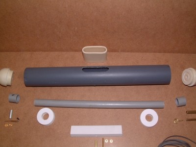

Voici les éléments pour un sous marin :
En tout 37 éléments composent le "kit" (27 à fabriquer et 10 de boulonnerie M3 & M4)
Vue d'ensemble du &quot;kit&quot;
Vue d'ensemble du "kit"

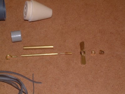

Cone arrière en résine PU, tube de guidage PVC, tube d'étambot, arbre d'hélice, hélice, boulonnerie M4

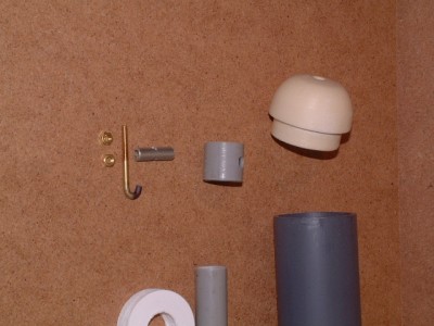

Cone avant en résine PU, tube de guidage PVC, axe et crochet + boulonnerie M3

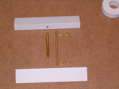

barres de plongées, tube, axe et boulonnerie M3

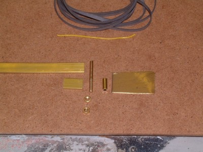

Elastique et ligature, quille et gouvernail ( à souder ) + boulonnerie M3
Autre vue d'ensemble avec le tube interne libre d'eau et les deux couples

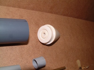

Vue du cone arrière et de la rainure de collage pour le tube de guidage PVC
Voilà, c'est tout pour le moment, bientôt soudure des 6 quilles et gourvernails, ensuite début du montage, restent encore les bers...
