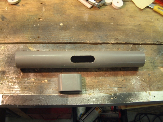

Voici la construction du proto, les cônes avant et arrière ainsi que le massif ont été réalisés en PVC puis moulés au RTV pour sortir des pièces identiques en résine PU sans avoir à me refaire l'usinage.
Coque : Tube PVC Diam 40mm longueur 300mm, usinage pour fixer le kiosque.
Partie centrale de la coque assemblée

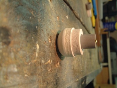

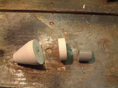

Suite de la construction de l'Elastic 2 :
Cône avant
Cône avant
Cône arrière avant son assemblage
Ensuite, collage des éléments, validation moulage RTV, tirage de quelques pièces en résine, assemblage du "proto" ...
