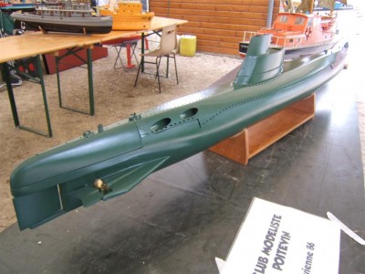

Bonjour Sinago 8-) pourrais tu mettre des photos de ton modèle que tu réalise .. :?: :gardavou:

Ok Aréthuse on va essayer ;
expo de la Pallu en 2010
Je manque de photos de détail pour le pont car accès interdit à St Nazaire.
Tu trouveras plus de détails sur mon blog car les photos sont plus faciles à placer.

ouah.. :!: :Up: bien réussit merci Sinago :gardavou:

Superbe :respect:

Merci pour vos compliments ,
toute ma coque est lisse car elle était soudée ; j'ai fait de même pour le pont dont je ne connais pas les détails . Les trous d'évacuation d'air et d'eau sont plus grands que la réalité car à l'échelle l'eau restait prisonnière : j'avais prévu les évacuations en 1mm mais j'ai dû les reprendre à 2mm avec ma dremel montée en faiseuse .

haaa ouai très jolie :Up:

Il est joli ce bateau , ce VERT lui va trés bien ;)
chapeau :Up:

Merci ,
ce vert , à oui , pas facile car pour certains c'est un vert cul de bouteille ; pour d'autres un vert sale ( caca) :?
L'ennui c'est qu'il n'y a pas de photo couleur le concernant et que les sous-mariniers qui l'on connu à cette époque ne sont pas légion :( . Je n'arrive pas non plus à avoir de photo correcte des aérien hissés . :cry: Toutes celles en ma possession ont les aériens détruits par télescopage :cry:
Mais c'est ce qui fait tout l'intéret de cette construction :Up:
