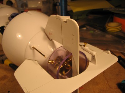

Sur le "Galathée" de Lecma, le principe de tuyère avec une gouverne centrale intégrée est pas mal, c'est très directif.
Gouverne du Galathée en cours de montage
