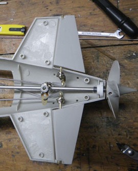

Voilà la solution "maison" pour résoudre le problème de la rencontre des arbres de commande:
Je ne suis pas sûr de pouvoir éviter le cardan car aligner 3 paliers (sortie moteur/intermédiaire/poupe) sans aucun moyen de règlage, à part le palier intermédiaire difficile à visualiser dans la coque, c'est difficile ! Néanmoins, les deux arbres se rencontrent au niveau du cardan avec quelques degrés d'écart, ça devrait aller.
Publié : 30 nov. 2019 19:57
par Papynano
Bonsoir
Faudrait un bout de tube pour aligner les arbres le temps de la prise de la résine.

-Alignement de la propulsion: solution évidente ...une fois qu'on y a pensé ! :frust: . Collage du tronçon de poupe sur la coque avec la sortie de l'hélice installée et mise en place du palier intermédiaire en utilisant l'arbre de propulsion comme guide. Ca marche avec un alignement presque parfait. A priori le cardan n'est plus nécessaire.
