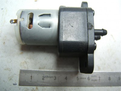

Merci de vos réponses et je vois que j'étais sur la bonne voie , surtout qu'il faut déjà presque 1 kg pour faire fonctionner la valve de voiture qui fait fonction d'anti-retour car bien sûr ces petits compresseurs ne gardent pas la pression .
Je vais donc essayer de caser cette petite pompe à engrenages que j'avais dénichée il y a longtemps .
pompe 12 v reversible
Elle sera branchée en // avec le compresseur et en refroidira le moteur et le cylindre ; juste 2 petits trous à faire ( encore :evil: )

Publié : 03 oct. 2011 17:23
par Jacky-Soum
Salut Sinago ! ;)
Je connais cette pompe et je pense que les copains aussi ; il s'agit là de la pompe commercialisée par Conrad qui a un petit défaut qu'il serait bon que tu corriges avant de l'installer ! :o
C'est le problème de l'axe du pignon entrainé, que notre amis Marcel a traité il y a quelque temps déjà sur son site ; tu trouveras les détails ici : http://marcel.gajac.pagesperso-orange.f ... 0pompe.htm" onclick="window.open(this.href);return false;
Bon sang, j'ai été réactif sur ce coup là ! :mrgreen: :mrgreen: :lol: ;)
Dans ton cas, si la pompe lâche pendant une navigation, c'est le compresseur qui trinque ! :o Et avant que tu ne t'en aperçoive, il risque d'y avoir des dégâts ! :o ;)
