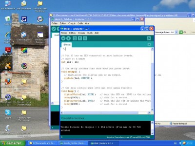

si c'est bien une uno , mais le programme blink fait clignoter la led 1 s toutes les s ; en mettant 2000 un coup de reset et dans les 2 sec j'envoie le nouveau message ; le clignotement ne change pas alors qu'il devrait être de 2 s ; la vérif est faite , ok , j'envoie et j'ai un message en rouge dans le bas de la fenêtre qui n'était pas là après la vérif .
Que se passe-t-il

3 photos de la progression :
la compilation s'est bien passée : j'ai inscrit 2000 au lieu du 1000 dans blink
J'ai bien fait le reset et téléversé avant 5 secondes . Ma led rouge clignotait au même rythme que celles de contrôle .
Ensuite plus rien .
Pour ta dernière question , je ne sais pas pour com4 ; je n'ai pas tout compris ce que j'ai fait .

Je viens de suivre tes recommandations concernant la carte , mais ça continue ; j'ai regardé les autres exemples de "basic" , mais c'est partout pareil sur les 6 exemples : la même ligne rouge avec les mêmes commentaires .
A chaque fois j'appuie bien sur "reset" et j'envoie le programme dans les 3 secondes . J'ai aussi débranché la carte , la rebrancher et envoyer le programme mais c'est pareil .Tout se passe bien d'après la ligne de progression ; c'est juste à la fin sur les 2 dernières barres vertes que le commentaire rouge s'affiche .
En gros , j'ai bien rentré le programme la 1ère fois , et depuis je n'arrive pas à le modifier -- ggrrreeee!
