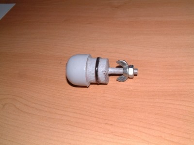

Bouchon avant avec joint torique

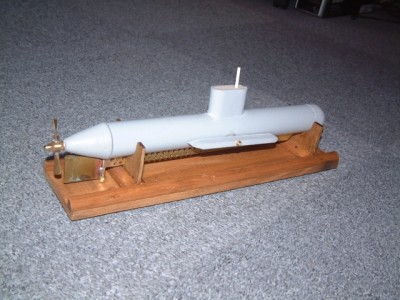

Vue latérale
Vue latérale

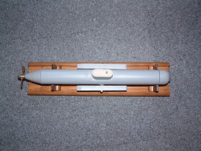

Vue de dessus
Vue de dessus

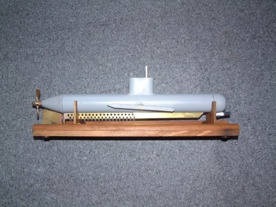

Vue 3/4 Arrière
Vue 3/4 Arrière
