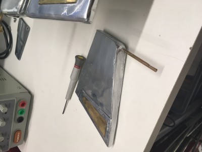

Allez..un petit up...pou insertion gouvernail sur le captain..
Gouverner avec les seuls 2 moteurs c'est easy en grand bassin mais lors des demos en petit bassin ça demande un peu plus de dexterité et de pilotage..alors bon...en esperant que le gouvernail rende le pilotage plus sympa..
La chose n'etait pas aisée parce que comme le soum etait " terminé".. Poli, verni...il fallait tronçonner le Zinc tranquillou..au plus juste... Pour ne pas abimer le reste...
Le servo est rentré au chausse pieds egalement..tout fonctionne...Reste a tester dans la,flotte, parce que tout de meme, j'ai eu beau essayé d'alleger la chose au max en inserant du materiau allegé dans l'aileron inferieur tronçonnè et le gouvernail, ya qd meme de la resine pour boucher, un servo, la tringlerie...donc on verra lors du test...je me fais du soucis parce qu'il ne reste pas grand place pour ajout de flotteur dans la partie immergée arriere !
Esthetiquement, ça va...j'apréhendais un peu...puisqu'on colle moins a l'original, mais bon...ça passe...ça me choque pas trop..
Bientot ...la suite pour les tests...in water !
