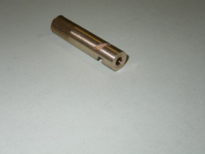

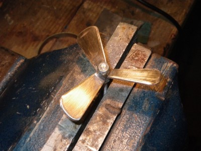

Sur la demande Michel, je lui ai fait son hélice, comme son modèle n'est pas à la même échelle que le mien, j'ai tout recommencé, mais comme c'est la deuxième que je fais, elle mieux que la mienne :mrgreen:
Usinage du moyeu, rond laiton mis au diamètre, percé pour un taraudage M4 et fraisé à 45° par rapport à l'axe de l'hélice, 3 fraisages à 120° pour l'implantation des 3 pales de l'hélice

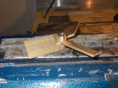

découpe des plaques qui feront les pales, et présentation dans les fraisages du moyeu

Atob : Pour les hélices, j'en suis au tout début, bien loin de la technicité de Guy Boniface par exemple, l'hélice est une trois pales, les pales sont symétriques, l'incidence est constante (pales plates), ça simplifie grandement la fabrication.
Pierre : Soudure à l'étain comme sur la mienne, jamais eu de problème (pour le moment :mrgreen: ), le montage de la plaque sur la fraiseuse est super pour ce type d'usinage :idea:
Suite des photos :

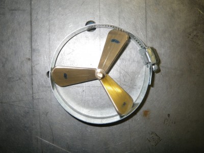

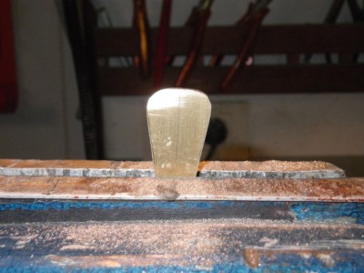

traçage et dégrossissement des pales à la lime

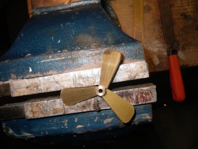

présentation "à blanc" des pales brutes
positionnement des pales après mise en forme des profils. Le collier est réglé à 70mm de diamètre suivant les données de Michel.
hélice brute après soudage

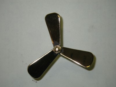

L'hélice terminée après polissage.
Et voilà, livraison à son nouveau propriétaire prévue dimanche prochain à Saint Leu
