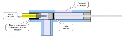

Blague à part, j'ai une question concernant cette vanne.
Si je me souviens bien du schéma, il y a un joint torique qui coulisse et libère le sifflet progressivement. Ma question est de savoir si le joint n'est pas endommagé progressivement lorsqu'il passe au niveau du sifflet ? Car ce n'est pas vraiment l'usage pour lequel un joint torique est prévu normalement.
Mais en même temps je ne vois pas d'autre solution, et donc ma question porte sur la longévité du système, faut-il prévoir un changement régulier du joint ?
Je remet le beau schéma que Pierre a eu la gentillesse de m'envoyer il y a quelques jours:
Vanne 3 voies de Pierre Kerjean

Salut pat.
Je pensais aussi comme toi que le joint ne durerait pas longtemps.
Mais il n'en est rien, je n'ai jamais eu besoin de le remplacer depuis la fabrication de cette vanne et il est toujours étanche.

par Geeks
Si c'est bien ébavuré, tu ne devrais pas plus avoir de soucis que ça :Up:

Bonjour a tous :) .
Je viens de rentrer du boulot,(moins 12 cette nuit) :mrgreen: ,"bien content d'étre au chaud".....BREF.Pour répondre à vos questions;Pierre je l'ai testé avec une pompe à vélo pour l'admission et ça gaz pour ce coté,j'ai fait la même chose pour l'échappement avec un tuyau et ça marche aussi, reste à voir le débattement du coulisseau avec le servo, tu me donneras ton verdict à Meaux :bave: , Pat, non ça n'accroche pas, comme le dit Geeks bien ébavuré à la toile émeri très fine c'est "nickel" çà crée un micro chanfrein pour le passage du joint torique,mais pour le cas ou,j'ai autant de joint que Pierre à de cire babiboule,C'EST PEU DIRE.. !!! :lol: :lol: BON ....Voili voilou..... c'est tout pour l'heure, je vais aller au "pieu" au chaud sous la couette :dodo: :dodo: .
Bonne journée à vous tous et merci pour vos remarques.
Michel

Merci pour les réponses sur la longévité du joint, c'est impecc :Up:
