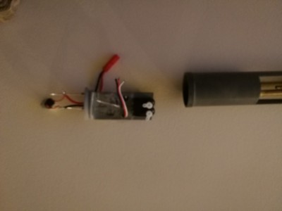

bonjour Gilles ,
je constate que ton projet avance vite .
pour ma part le mien est en stand bye , mais voici les premières photos.
je suis parti sur un ballast inversé , ie en surface le ballast est gonflé et pour plonger l'air repasse dans la partie étanche .
donc une petite pompe à air et un solenoïde .
voici quelques photos ...merci pablo pour ton aide !
A+ Phil

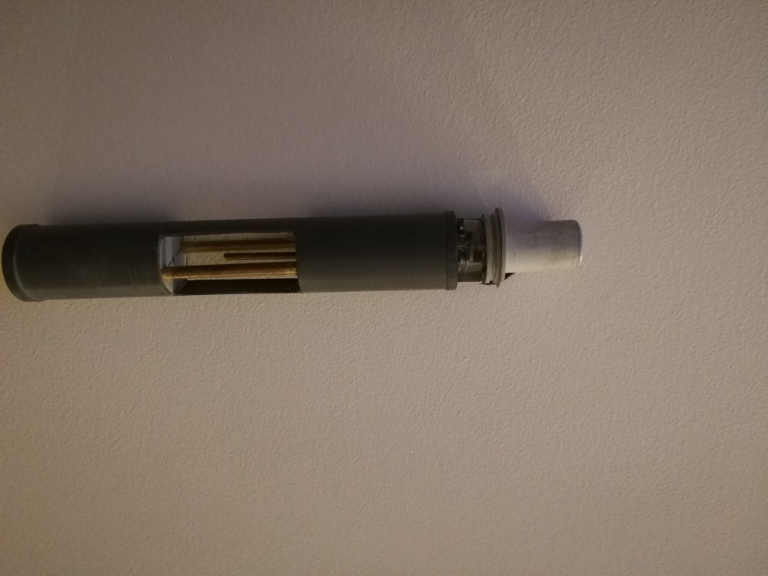

par philippeg
une petite dernière

Bonjour André ,
l'idée n'est pas de moi pour le ballast , mais de Marc du Luco
c'est simple , tu as un baxter gonflé , avec une vanne solénoïde fermée , donc tu flottes ( le baxter est en eau ) , tu ouvres la vanne qui libère l'air dans la partie étanche , donc le baxter se dégonfle et tu coules ....simple avec une petite pompe à air .( ensemble peut provenir d'un tensiometre ).
je n'ai pas encore essayé , par contre il parait qu'il faut être vigilant pour chasser toute fuite ! affaire à suivre.
pour l'instant je dois finir un autre projet : une cible en surface !
à bientôt
Philippe

par philippeg
je n'ai pas encore testé cette voie ...mais il me semble que tu n'es pas en dépression : pour moi le protocole est le suivant :
tu gonfles le baxter , tu fermes le compartiment étanche ( plus d'air accessible donc ) au niveau pratique le soum est en surface , tu vides le baxter , donc le compartiment étanche est en surpression...mais tu plonges
il faut que je me rapproche de Marc ( du bassin du luxembourg ) pour lui demander la manip exacte.
au pire j'aurai tendance à faire moitie gonflé , ce qui nous évitera une trop grande surpression
je pense que ça fonctionne bien avec un baxter , plutôt élastique , dans le cas présent je pense utiliser un preso...
A+ Phil

par Pablo
"j'ai pas tout compris, pourquoi l'air repart dans la partie étanche? elle était en dépression auparavant??"
Je m'étais intéressé aussi à cette méthode il y a quelque temps, à l'époque de la construction de mon Hunley (2009/2010), j'avais vu ça sur un forum US, je ne me souviens plus lequel...
En fait le compartiment étanche est à la pression atmosphérique...
Le ballast à air est "surgonflé",quand on veut plonger, on ouvre l'électrovanne l'air s'échappe dans le compartiment étanche, la pression de l'eau sur le ballast à air aide à la "vidange" qui reste forcément incomplète...
Quand on veut remonter, on ouvre l'électrovanne (ou tout autre système de blocage, presse durite par exemple) et on met en route la pompe à air qui gonfle le ballast...
A mon avis le système est viable, mais il fonctionnerait mieux si on disposait d'une pompe à air réversible servant aussi bien à vider complètement le ballast à air, qu'à le gonfler...
Vu la complexité du système, j'avais préféré à l'époque la solution "classique" du ballast à eau, baxter empli et vidé par une pompe à engrenage réversible.
Je ne dis pas que je ne me laisserais pas tenter par cette solution pour un modèle futur...
Philippe, reprends moi si j'ai dit une konn.... bêtise :D
