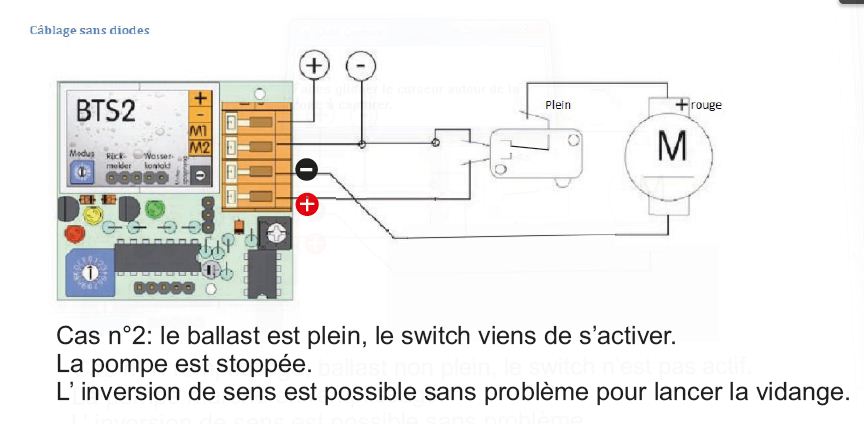

La détection fonctionne de 2 façon, à choisir:
1) cela empêche le remplissage du ballast s'il y a de l'eau dans le soum.
2) cela provoque la vidange de manière automatique s'il y a de l'eau.
Donc si ton BTS est réglé sur l'option 2 et que tu mets un plus un switch en fin de gonflage, ton BTS va croire qu'en fin de remplissage, il y a de l'eau (puisque ton switch va devenir passant) et se mettre en vidange jusqu'à ce que le switch ne soit plus passant.
>>> Le switch ne doit pas être câblé sur les bornes de détection d'eau.
A mon avis, il faut le mettre sur les câbles d'alimentation de pompes.
Voici un câblage qui devrai marcher, avec l'explication:
(les spécialistes du câblage voudront bien confirmer que ça fonctionne ;) )

Cas n°2
Cas n°2
