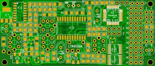

Je viens de finir le design de la carte récepteur 41Mhz à double changement de fréquence, encodage crypté, évasion de fréquence(bref, moderne) il fait 17 voies sur une radio classique et 25 sur la radio spéciale drone, il décode les trames PPm de 8 à 12 voies et les codages des modules muliti-naut utilisés sur les radios du commerce, donc tout en un , moins cher et plus simple! taille 34x80x15mm tout compris. Je lance la fabrication d'une carte CI demain pour tests. La carte est compatible Arduino pour les fanas du truc ! Le plus dur était de trouver une source d'approvisionnement pour les bobines HF.

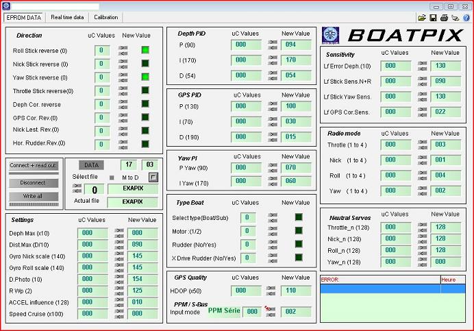

Il existe à ce jour, une interface PC du type :
Cette page se connecte automatiquement avec le modem 2.4G ou 868MHz, pas besoin d'USB, pas besoin d'ouvrir le sous marin pour modifier un truc, ces mêmes paramètres se gèrent également de la radio. Il y a 3 pages; une pour les paramètres, une pour le monitoring des voies et capteurs en temps réel et l'autre pour l’étalonnage de la boussole. Le design est perfectible ainsi que l'ergonomie !
