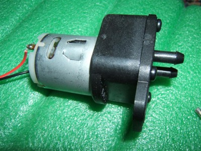

la pompe à engrenage avec l'axe modifié

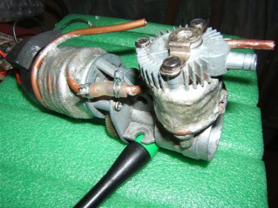

le compresseur avec son serpentin
Bon, ça y est le compresseur et son moteur sont habillés par du tube de cuivre de 2 mm intérieur ; j'ai réussi à immobiliser ce tube de cuivre avec ma résine époxy après l'avoir chargée avec difficulté de poudre alu . Pour la faire pénétrer dans les serpentins je l'ai chauffée au décapeur thermique.
Ensuite j'ai procédé à un essai concluant de l'ensemble avec ma pompe à engrenage ; le seul bémol c'est qu'elle a du mal à s'auto-amorcer et la durite de pompage sera la plus courte et le plus bas possible.
Cet ensemble étant plus lourd que le compresseur précédent j'ai du extraire 220g de plomb du caisson avant car la pesée était déjà effectuée l'été dernier ; de plus je vais changer le manomètre existant car l'ensemble est beaucoup plus volumineux qu'avant car j'ai du reprendre l'ouverture du caisson avec des coups de rape appropriés et un mano plus petit sera le bienvenu .
Heureusement, avant d'obturer le tube de liaison étanche j'ai fait passer le double de conducteurs électriques par sécurité .
La pompe et le compresseur seront mis en route simultanément ; le relais de commande faisant 20 A devrait tenir le choc et la batterie 12v a très bien tenu les essais comparatifs des 3 compresseurs.
