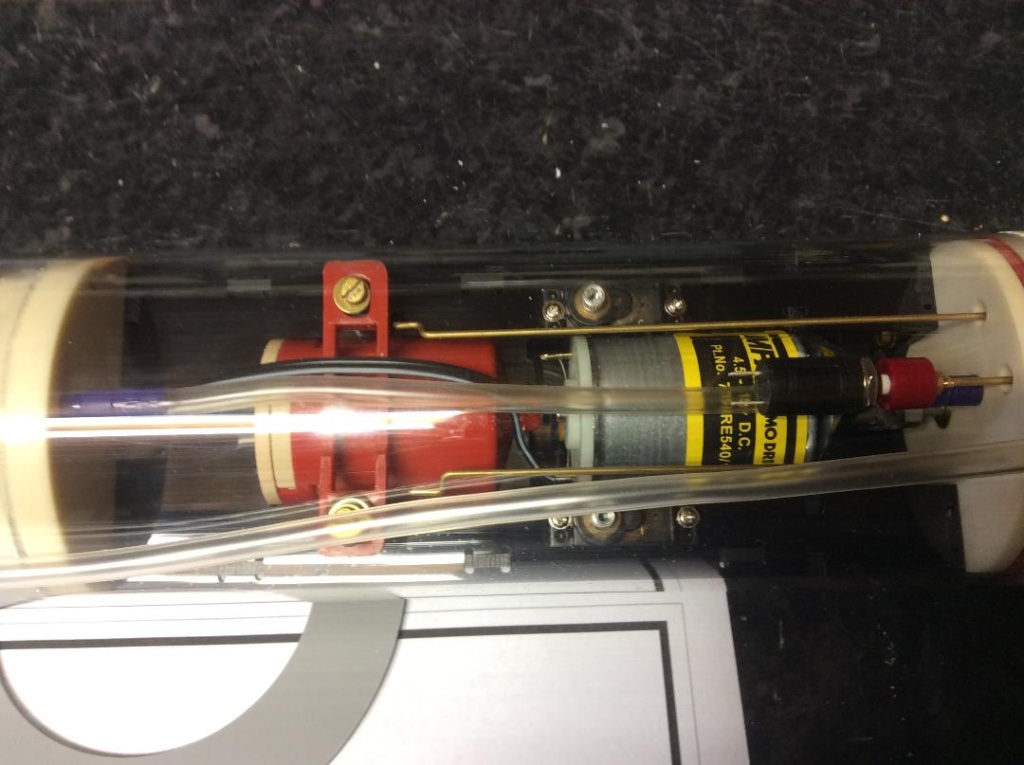

Le type de moteur sur la photo ? M’avait interpellé :shock: mais n’ayant pas de connaissances optimales sur cela ? Par contre si tu regardes les caractéristiques Arkmodel ,il est spécifié ,moteur type 540/550 en 12 volts, après le nombre de tours? Je dirais vers 3000/5000 trs mn , tout va dēpendre aussi du type d’hėlice ( diamètre et forme ) en principe c’est une type Sabre 7 pales ,ci joint un lien trouvé sur ce Forum ? Qui vaut ce qu’il vaut !!! Mais peut être aider?

Une photo d’un Soum type Skipjack au 1/48 sur un site Anglais , moteur type 540
Désolé pour la qualité de la photo..m

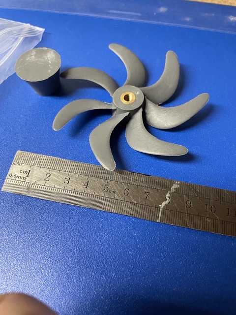

Merci pour tes conseils et ton suivi, je vais chercher un autre moteur avec réduction 2,5.1 vu sur une photo (dans les 3000na 5000 t/m avec un couple assez puissant).
L’hélice a 7 pales diamètre 90 mm.

Hélice de 90 mm ?? Ce n’est pas un peux grand cela ?? Sur les photos du site « Arkgangel «  me semble plus petit ? Après il y a des membres plus calés que moi sur la question sur ce forum ;) perso pour mon type Alpha au 1/72 , j’ai eu du mal a trouver ( nombreux essais,moteurs,hėlices ) et la solution «  calcul mathematques «  compliquée pour moi, bien trop loin derrière moi les années collèges :cry:

l’hélice est fourni dans le kit Arkangel 1/48 avec l’arbre, et les pièces des gouvernes et d’autres.
