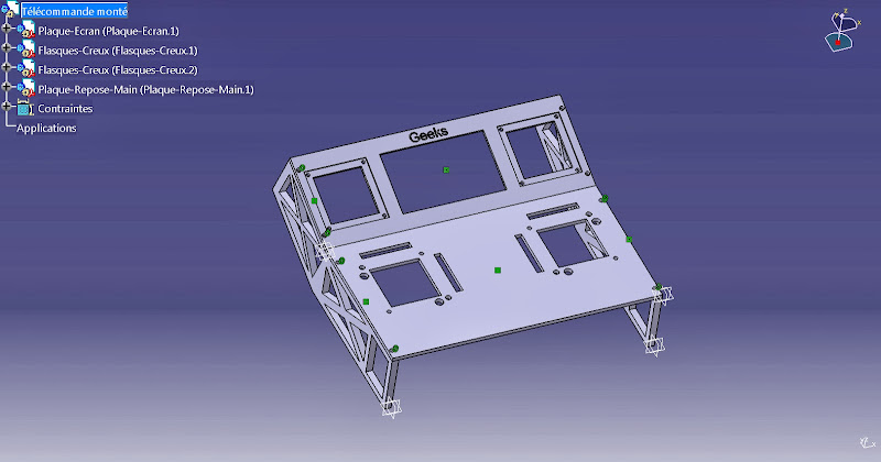

Ayant ce cahier des charges en tête, une carte STM32F4 en main avec son contrôleur, j'ai attaqué la modélisation de la radio. Quelques étapes de la conception avec :

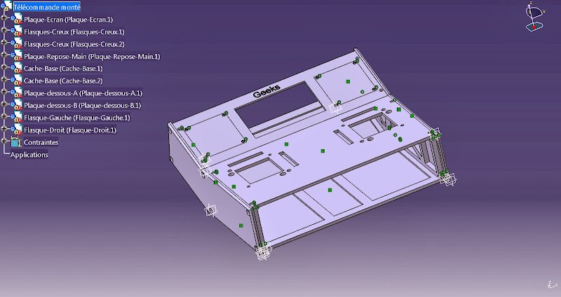

J'ai pris Catia, je me suis un peu amusé avec. J'ai fais en sorte que mes pièces soit réalisables en impression 3D. C'est aussi pour ça que je commence par là. Il m'a fallu reporter tout les organes connus de la radio standard et y ajouter les composants tels que l'écran tactile et la STM32F4. Pour l'heure, les panneaux inférieurs sont lisses à l'intérieur mais j'ajouterais les bosselages nécessaires pour ajouter les cartes et composants qui en auront besoin.
On voit bien les différentes pièces qui sont venues s'ajouter au fur et à mesure de la modélisation. En théorie, ça devrait passer sans mal dans mon imprimante. On est quand même dans des plaques de 20cm :mrgreen:

Jolis dessins et belle présentation. :mrgreen:
Quelle est la raison de placer le passage des trims horizontaux en haut des manches alors qu'en général ils sont en bas ?

pierre a écrit :Quelle est la raison de placer le passage des trims horizontaux en haut des manches alors qu'en général ils sont en bas ?
J'ai tendance à placer mes doigts en dessous... Alors ça évite de refaire les trims à chaque fois. 8-)

nefertum a écrit :et pourquoi utiliser des flasques creux en plus des flasques latéraux.
tu peux ajouter des zones de matières pour intégrer les fixations directement sur tes faces avant.
C'est vrai mais c'est voulue. Dans le cas ou je désosse la radio pour faire une maintenance, cela permet de garder l'ensemble rigide sans les flasques. :Up:
En plus d'apporter de la rigidité :roll:

[quote="Geeks"
nefertum a écrit :433 MHz dans l'eau ça marchera pas... même en augmentant la puissance. il faudra une antenne sur une bouée.
On est encore loin du Giga. Donc ça passera dans l'eau :Up:
En plus d'apporter de la rigidité :roll:[/quote]
tu espères quelle profondeur ?
dès que tu dépasses la 100 aine de MHz, tu es à moins d'un m de profondeur.
pas besoin d'aller au GHz.

c'est pour t'éviter le mur...
pour la rigidité, et le maintien sans flasque, a mon avis, on peut faire mieux et plus simple.
bon courage

Ah je vois que le baril du Huxley contenant un liquide énergétique , fait des émules !
Faire des flasques dissimulées dans des panneaux d'habillage de radiocommande bonne idée :Up:
