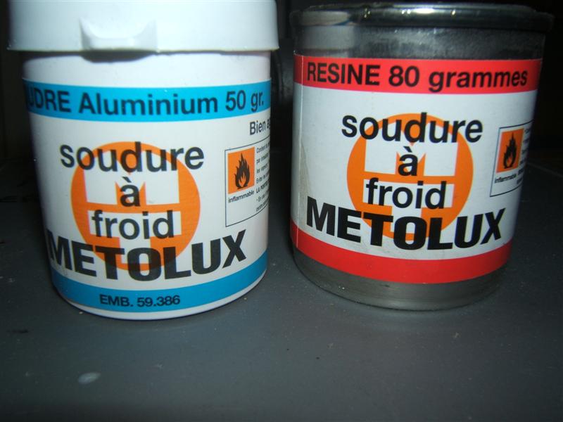

Normalement la résine chargée devrait tenir car j'utilise ce produit pour sceller du tube laiton pour le refroidissement par eau de la tête de cylindre de mes moteurs de débroussailleuse et ça tient . De la chaleur et des vibrations il y en a tant qu'on veux à ce niveau .
De même , j'ai trouvé cette résine en pot : un pot de résine + un pot de poudre métallique catalisante à mélanger à l'utilisation . ça coûte moins cher que les tubes siamois :o ( dans le Ler.o Me.li. de Poitiers )

Je joins une photo des 2 pots du kit résine ; mais ils disent de bien secouer le pot de poudre ; surtout pas car super-volatil et on en met partout à l'ouverture :evil:
Je dose 50/50 en volume.
