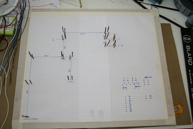

Je parlais de câblage. Et bien allons y ! Je vous présente la planche de frettage. Le schéma est représenté dessus avec des numéros et des couleurs.
Le détail du schéma de raccordement.
Le point de départ du toron.
La sortie pour le capteur d'eau du BTS.
La sortie du moteur gauche vue depuis l'arrière.
La sortie du moteur droit et les sorties vers les éclairages.
L'installation des fils avant de fretter.
Les numéros de chaque fils.
Une fois le toron fini ficelé avec la frette.

De mieux en mieux :applaudi:
Aucune raison qu'il n'y ait une panne, tu as mis toutes les chances de ton côté.
PS : pas mal la planche de frettage.
Je comprends mieux maintenant.
Mais cela nécessite de connaître à l'avance toute l'installation au cm près.
J'en suis encore à planquer les fils sous le tapis :oops:
pierre a écrit :De mieux en mieux :applaudi:
Ben, merci :oops:
pierre a écrit :Aucune raison qu'il n'y ait une panne, tu as mis toutes les chances de ton côté.
Tu connais Murphy et sa célèbre loie :lol:
Si je te dis qu'au bout de quelques tours seulement, j'ai une des hélice qui c'est déjà fait la male :o
pierre a écrit : PS : pas mal la planche de frettage.
Alors, oui et non !
Oui, c'est mieux car tu sait ou tu va. Moi, j'avais dans la tête ce que je voulais et là ou ça devait allé. Un mètre et hop un plan vite fait comme il faut.
Et non, car tu peux partir des emplacements que tu doit avoir, te laisser un peu de marge et prévoir 1 ou 2 fils de rab. Donc c'est pas bloquand si tu n'a pas exactement le millimètre près ;)

Jacky-Soum a écrit : Et ton câblage me rappel des souvenirs.... ;)
Entre le vieux central téléphonique de mon premier employeur et le câblage que je réalisais à l'époque pour les voitures Corail de la SNCF, la planche à clous, je connais ! :lol: :lol: ;)
Carrément. Moi, c'étais dans les radio-altimètres. Mais bon, j'aime ce câblage car il est :respect: solide et à l'épreuve de pas mal de chose.
Jacky-Soum a écrit : Et c'est vrai que ça fait un câblage propre !
Merci :oops:
