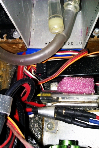

Alors justement la suite ... le ballast :)
Dernière modification par Rackham le 10 juin 2019 20:26, modifié 1 fois.
C'est bien plein en tout cas :Up:
Ouai Seb , il faut bien tous ça ... surtout que la mise en place de la plaque d'alu ( berceau ballast ) m'a imposé quelques emménagement de plus :roll: mais aussi rééquilibrage :)

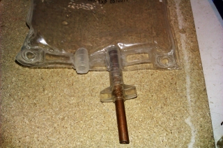

Je vois que tu garde les "oreilles" (flêche rouge) sur le tuyau de la poche, cela t'oblige à percer pour passer le tube non ?
Je coupe plus bas comme la flêche jaune.
En effet je coupe la première oreille mais je laisse la seconde ... il y a une partie renforcée dans la durite du baxter à cet endroit 8-) ainsi je protège au mieux le point le plus fragile de ma poche au remplissage et vidage ! bien sur je perce la deuxième cloison ...
Moi aussi le baxter je le coupe après les oreilles et ensuite je mets une petite durite en silicone et insert le tube en laiton et le sert avec un collier serflex en inox :Up:
