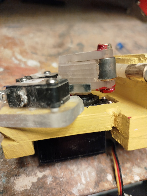

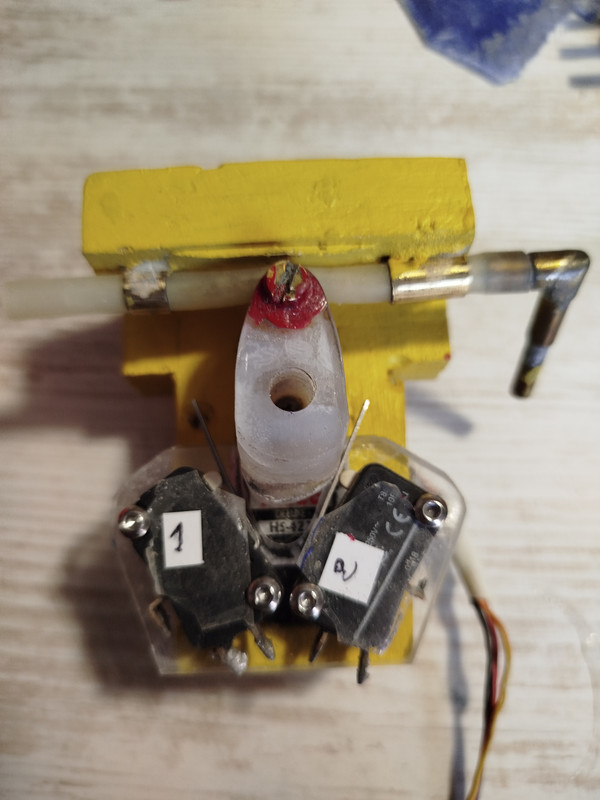

Bonjour Patjabix, :)
J'ai choisi l'option du switch couché sur le côté pour gagner de la place, mais je n'avais pas pensé à la came folle, je vais y réfléchir. :mrgreen: :)

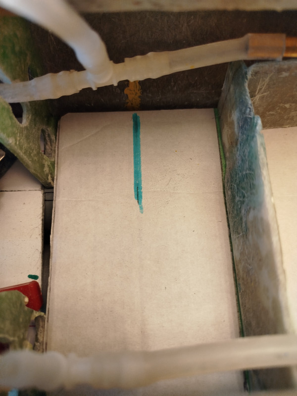

Messages : 7028
Re: Le U995

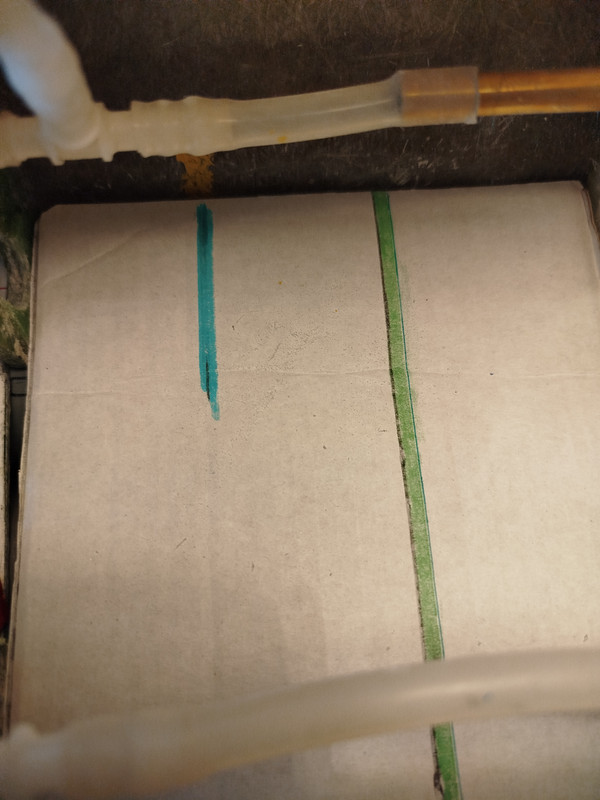

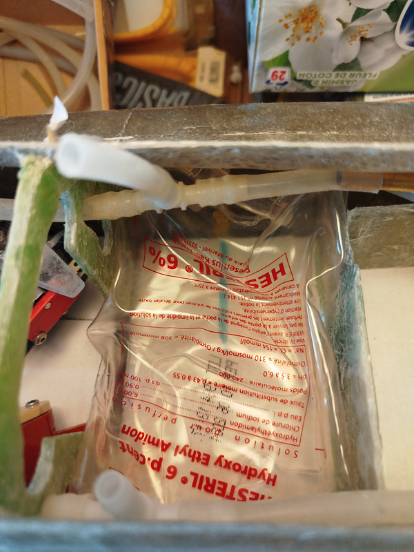

Emplacement du baxter, il n'est pas bien centré, il y a un couple mal placé, donc je vais resserrer l'autre côté en faisant une cloison pour recentrer le baxter.
Trait bleu = le centre.
Trait vert = emplacement de la cloison.
Avec la cloison.
Avec le baxter, j'ai testé plein d'eau, c'est parfait.

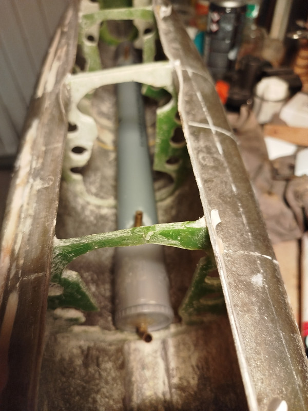

Messages : 372
Re: Le U995
Bonjour Teba :D ,

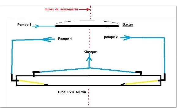

Donc si tout bien compris ? C’est le baxter d’équilibrage ? Donc situé dessus les 2 tubes de 40 mm en // comment détermine tu la longueur,pour avoir le volume nécéssaire ? Je suit ta construction avec intérêt :P combien de pompes prevoie tu ? Si ballast traversant ?
Messages : 7028
Re: Le U995
Bonjour, :D

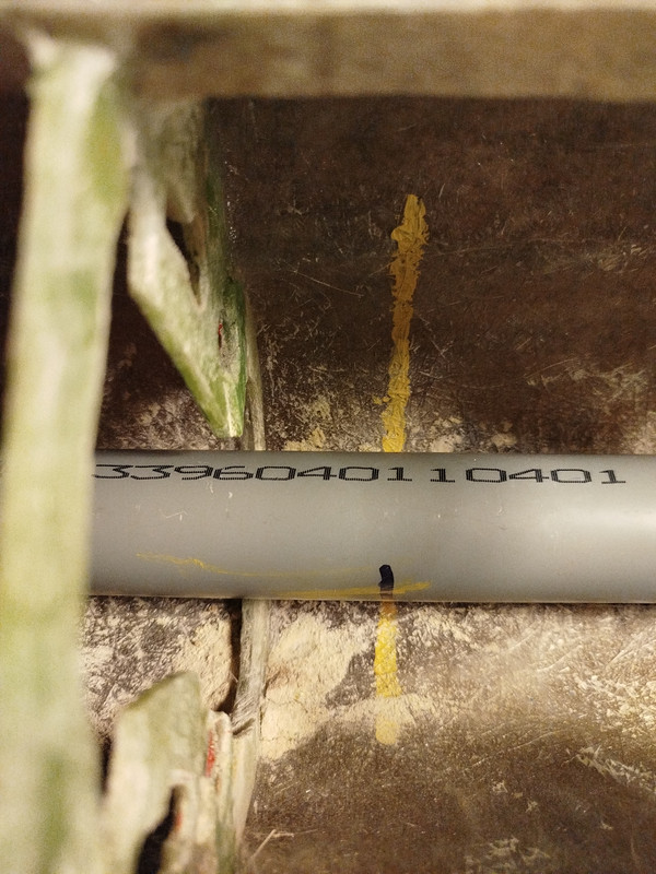

Non, ce n'est pas le baxter d'équilibrage, c'est le complément du tube pour plonger.
Effectivement, j'ai mis deux tubes, mais je pense avoir assez avec un seul, un tube au centre et le baxter au-dessus et au centre aussi pour l'équilibre, après on règle tout aux essais comme d'habitude.
Un tube diamètre 40mm et 47 cm de long (petit retour à l'école "Formule : V = π × R² × h") ce qui me fait quasiment un demi litre plus un demi litre de baxter, donc en principe je suis large, il faudra affiner aux essais.
Si on suit la méthode de Suzu-kid, il faut trois pompes.
J'aurais une pompe de plus pour l'équilibrage qui consiste à avoir un baxter de 100 ml à chaque extrémité du modèle et je déplace l'eau des baxters de l'avant vers l'arrière et inversement selon les besoins.
Messages : 372
Re: Le U995
:Up: Merci Teba, super explication, maitrise mieux que moi :respect: je vais me remettre au miens, mais pas beaucoup de place pour avoir un Baxter AV / AR ? Quoique devant grande place pour accus ? Je sais pas si conserve ballast piston, le baxter me tenterait bien ,mais faut que je fasse trappe en + je lis et relis le post construction,afin d’avoir des idées!!!! Bonne continuation
Messages : 7028
Re: Le U995
La position définitive (un seul tube), nous verrons aux essais.

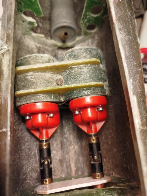

Le centre du modèle.

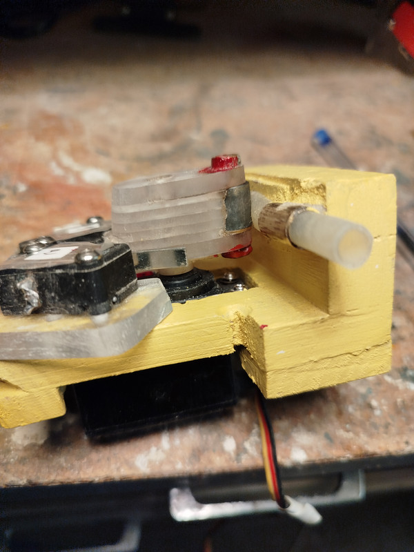

Pose moteurs.
Messages : 372
Re: Le U995
:Up: J’adore ton support moteur :lol: quand je dis que maitrise bien !!! Tu est fidèle a ce type de moteur? Bonne continuation .
